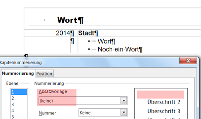

housefreund hat geschrieben:Aber es klappt noch immer nicht, selbst wenn ich die KN abschalte.
Wie hast du die "abgeschaltet"?
Kapitelnummerierung entfernen.png (32.67 KiB) 4398 mal betrachtet
Re: Wie kann man einen von rechts eingezogenen Absatz komplett unterstreichen/umranden?
Verfasst: Mo, 23.03.2015 21:15
von housefreund
Ja, genau so.
Verfasst: Do, 26.03.2015 16:57
von Rocko
housefreund hat geschrieben:Neue Datei, mit der es immer noch nicht klappt.
Gerade habe ich festgestellt, dass es bei dir noch immer nicht klappen soll.
Klicke doch einfach mal auf "Wort" und dann öffne das Kontextmenü mit der rechten Maustaste. Dort findest du die Funktion "Absatzvorlage bearbeiten". Hier solltest du die Umrandung unten setzen. Wenn du das getan hast, wird der ganze Absatz unterstrichen. Nun setzt du den Cursor vor das Wort und drückst einmal auf die Tab-Taste.
