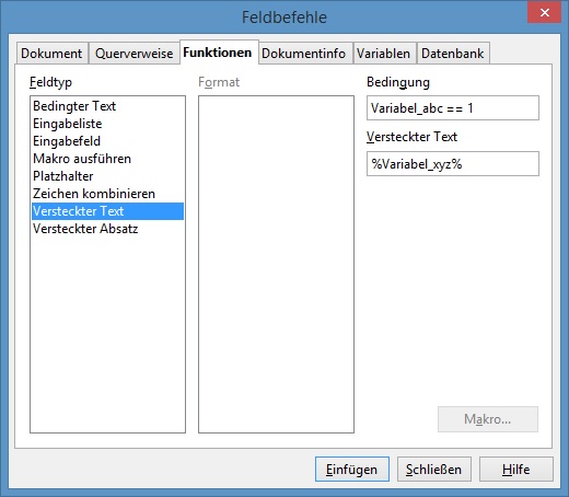

Hallo erstmal an alle.
Nach langer suche und langem Probieren habe ich mich nun hier angemeldet um hoffentlich die Erleuchtung zu finden. Wahrscheinlich habe ich einfach nach den falschen Stichwörtern gesucht oder es ist einfach nicht möglich, was ich aber kaum glaube. ;)
Die Frage ist einfach:
Wie kann ich Variablen in einem "Dann-Feld" verwenden?
Situation:
Ich erstelle grad eine Briefvorlage darin soll eine Variable mittels verstecktem Text ein oder ausgeblendet werden.
Oder anders formuliert:
Wenn variabel_abc NEQ 1, DANN variabel_xyz
Also wenn die Variabel ABC nicht gleich 1 ist dann soll der versteckte Text variabel_xyz erscheinen.
Ich nehm an man muss die entsprechenden vorzeichen verwenden damit Writer dies als Variabel interpretiert?
habs schon mit %Variabel% probiert oder mit !Variabel!, [Variabel] hat bisher jedoch nicht geklappt.
Das ginge auch mit bedingtem Text jedoch selbe hürde... Variable als ausgabe der überprüfung verwenden...
Vielen Dank für die Hilfe

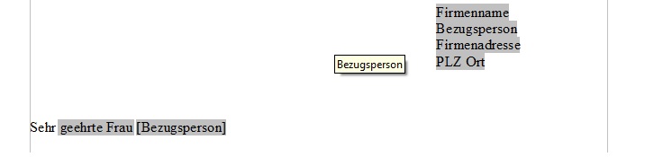

wie ich mir das vorstelle:
variabel im dann feld.jpg (52.65 KiB) 1763 mal betrachtet
Die Variabel wird mit dem oberen Textfeld (Bezugsperson) definiert und soll im unteren Teil wieder ausgegeben werden:

daher komme ich auch auf "Wenn Variabel_abc == 1 dann Variabel" da es sich um die Anrede und die Folgen der auswahl handelt.

Ich habe hier wie gewünscht eine entpsrechende Beispieldatei erstellt. Ich dachte es sei nicht notwendig da ich mich auf eine Allgemeine Frage beziehe mit "Wie verwendet man Variablen im DANN-Feld". Diese Frage ist eigentlich Global gestellt und nicht zwingend Problemspezifisch. Ausser natürlich falls dies nicht möglich wäre, dann hätte ich eine Problemspezifische Frage wie ich meine Idee denn sonst umsetzen könnte.

Apop85 hat geschrieben:Das Beispiel das du im Link erwähnst zeigt soweit ich mir das angeschaut habe nur wie ich das ganze ohne die Eingabe eines nummerischen Werts lösen kann.
Bei Funktion wie z.B. "Bedingter Text" kannst du eine Variable nur für die Bedingung verwenden. Wenn die Bedingung wahr ist, wird bei "Dann" der eingegebene Text angezeigt. Variable kannst du stattdessen nicht eingeben.
Folglich brauchst du einen anderen Lösungsweg und zwar mittels Verstecktem Absatz. Das aber ist in meiner Beispieldatei beschrieben. Du musst nur mal Strg+F9 drücken.
Du brauchst für die Anrede zwei Absätze. In deinem Fall heißen die Bedingungen dann:
Anrede == 1 bzw. Anrede != 1.
