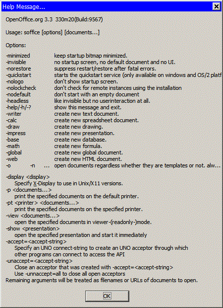

In beiden Fällen führt die .exe (die ich jedes Mal in die Taskleiste gelegt habe) nur über den Auswahldialog und dann erst ins Programm.
dann aber nur weil Du die falsche exe nimmst, denn es gibt derer (in Bezug auf Calc) Zwei:
einmal soffice.exe, diese startet OpenOffice allgemein, zeigt also ohne Parameter den Auswahldialog, kann aber auch mit Parametern direkt Calc öffen.
Verfügbare Parameter zeigt Dir soffice mit dem Aufruf "soffice -h":
und einmal scalc.exe, diese startet sofort Calc (ist aber programmintern eigentlich nur ein launcher für soffice.exe).
