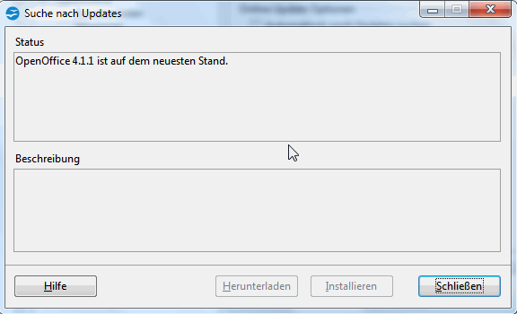

das ist schon seltsam. Wenn ich z. B. über Extras/Einstellungen.../OpenOffice/Online Update und dem Button Jetzt suchen die Suche manuell auslöse erhalte ich die nachstehende Meldung:
2015-04-17 09_35_59-Suche nach Updates.gif (12.23 KiB) 11630 mal betrachtet
