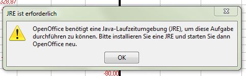

Wenn ich über EXTRA Makro Makro ausführen aufrufe kommt folgende Meldung.
Nach einem Klick auf OK öffnet sich nach kurzer Zeit ein neues Fenster aus dem ich dann ein Makro auswählen u. starten kann.
Kannst Du mir sagen was und wie ich das Installiere?
Mfg. Peter
Re: Mit Makro in Spalte C letzte Eingabe suchen u. Cursor setzen.
Verfasst: Mi, 22.04.2015 18:36
von nikki
http://www.oracle.com/technetwork/java/ ... 33155.html Achte aber darauf, dass Du die 32-bit-Version benötigst und diese unter Extras/Einstellungen.../OpenOffice/Java auch aktiviert werden wird.

popofz hat geschrieben:Läuft die 32 bit Version auf meinem WIN 7 64K?
Du hast aber eine mächtige Maschine. Ich habe nur 64-Bit.
Unter Win.7 64-Bit laufen alle 32-Bit-Programme jedoch unter Win.7 32-Bit keine 64-Bit-Programme.
OO für Windows ist ein 32-Bit-Programm, deshalb benötigst Du JRE in der 32-Bit-Version.

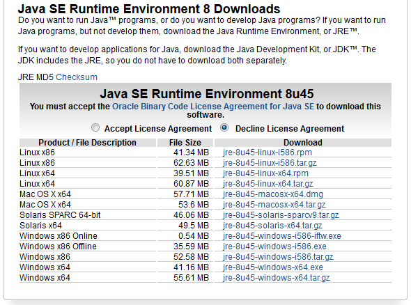

Da hab ich mich wohl vertippt. Ich habe nun mal schnell die Internetadr. aufgerufen die Du angegeben hast aber da finde ich keine 32Bit Version. Siehe nachfolgendes Bild. Erfolgt die Auswahl erst bei der Installation?
Mfg. Peter
Verfasst: Mi, 22.04.2015 22:10
von F3K Total
Die aktuelle 32-Bit Version ist eine der
Windows x86 - jre-8u45-windows-i586...
Verfasst: Do, 23.04.2015 07:09
von Karolus
Das installieren der Java-JRE kannst du dir schenken, die wird nicht wirklich gebraucht um Basic auszuführen.
Gehe stattdessen über →Extras→Makros→Makros verwalten→Basic....→→Ausführen
Verfasst: Do, 23.04.2015 09:22
von popofz
Hallo Karolus
Danke für den Tipp. Zum Testen der Makros reicht mir diese vorgehensweise. Später versuche ich die Makros dann auf Buttons zu legen.
Mfg. Peter
