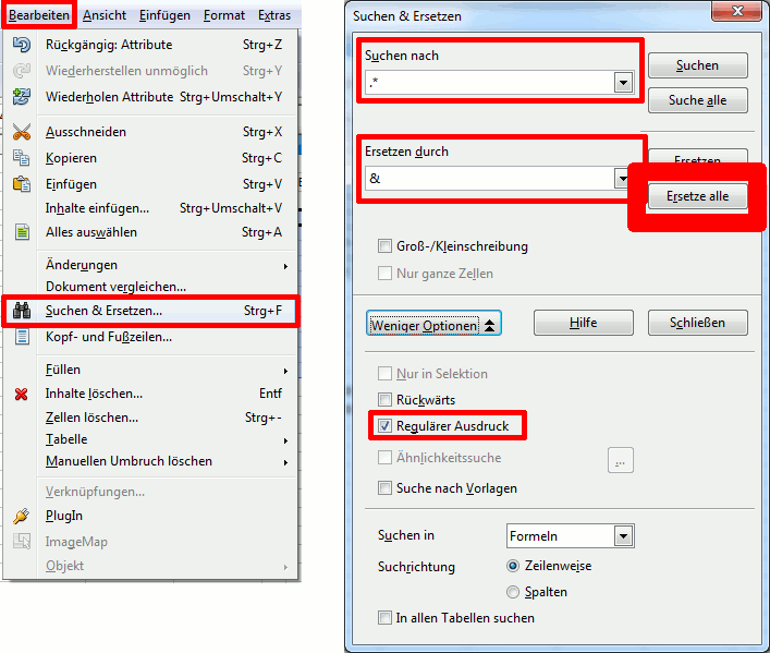

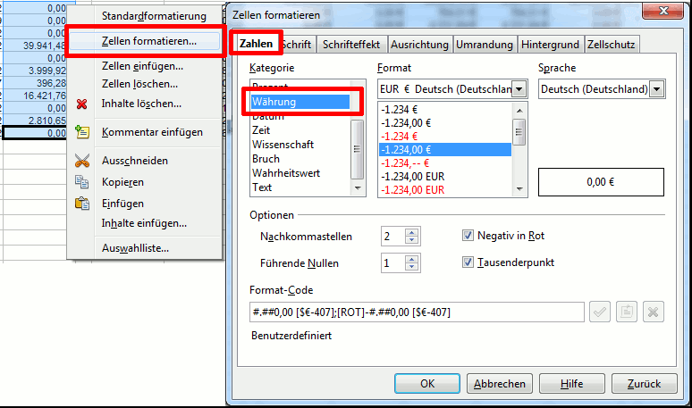

Re: Zahlenformat; Apostroph wegbekommen
Verfasst: Sa, 09.05.2015 13:02
von F3K Total
wawiprob hat geschrieben:Für mich chinesisch.
Na dann nochmal mit Bildern:
Apostroph löschen:
  • Menü Bearbeiten
  • Suchen und Ersetzen (STRG+F)
  • die im Bild rechts gezeigten Einstellungen vornehmen
  • Ersetze alle anklicken
Währung einstellen:
  • Zellen markieren
  • Rechte Maustaste drücken
  • Zellen Formatieren... auswählen
  • auf den Reiter Zahlen wechseln
  • Kategorie Währung wählen
  • gewünschtes Währungsformat auswählen
  • OK drücken
