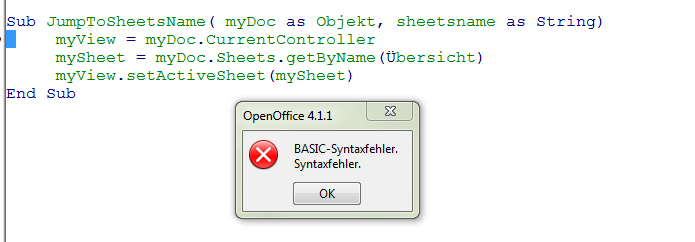

Ich habe den Link von Dir aufgerufen und mir das entsprechende Makro in meine Testdatei kopiert und hoofentlich richtig nach Deiner Anweisung installiert. Leider bekomme ich eine Fehlermeldung beim Aufruf der Testdatei. Ich habe beides hier bereit gestellt.
Was habe ich da nur wieder falsch gemacht?
Test_Makro-Inhaltsverzeichnis.ods
(15.12 KiB) 189-mal heruntergeladen
Mfg. Peter

Regel No 1:
Verwende weder für Variablen, noch für den Namen einer Sub deutsche Umlaute und/oder Sonderzeichen! Probleme sind vorprogrammiert.
Zu deinem Problem.
Schau dir den Link noch mal ganz genau an. Ich glaube in deiner besagten Sub fehlt etwas.
Und ferner, die Stelle die Farblich angemäääckert wird, muss wohl ein unerlaubtes nicht sichtbares Zeichen enthalten. Lösche die Leerzeichen.
getByName(Übersicht)
Enthält einen Fehler. So wird der Tabellenblattname nicht geschrieben, wenn Du das Blatt direkt ansprichst. Es sei denn, Übersicht ist ein Name für eine Variable.
Wenn dir das nicht weiterhilft, dann schau mal in deiner Bibliothek "Standard" in das Module1 rein, da steht die Lösung. Oder befasse dich mit dem Link, denn dort wirst Du in der Rubrik "Tabellen - Calc" weitere Infos finden.
aber offensichtlich nicht in die DAtei die Du hier hochgeladen hast, denn das dortige Makro enthält Parameter (--> myDoc as Objekt, sheetsname as String) die im Ursprungsmakro garnicht vorhanden sind.
Nimst Du das verlinkte Makro das mit Blattnamen arbeitet (die Alternative wäre das mit dem Blattindex), so war/ist das:
myDoc = ThisComponent
myView = myDoc.CurrentController
mySheet = myDoc.Sheets.getByName(sheetsname)
myView.setActiveSheet(mySheet)
ergänze dort den Tabellennamen und gibt dem Makro einen Namen:
Sub JumpToSheetsName()
mySheet = myDoc.Sheets.getByName("Übersicht")
Leider nein, denn das dem EReignis zugewioesene Makro heißt ja "JumpToSheet", das tatsächlich jedoch existente Makro "JumpToSheetsName"

Danke Du hast mir mit der korrigierten Testdatei sehr geholfen. In Zukunft werde ich deutsche Umlaute vermeiden.

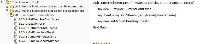

Nun aber noch zu dem Makro selbst. So wie ich das Makro in der Testdatei hatte, habe ich es Deinem Link entnommen. Siehe nachfolgendes Bild.
Ich habe mich noch gewundert dass auf der Seite wo der Link hin führt, 4 my...... Zeilen standen und in dem fertigen Makro nur noch 3. Bin ich da einem Irtum aufgesessen und haben die Beiden Seiten garnichts miteinander zu tun?
Mfg. Peter
