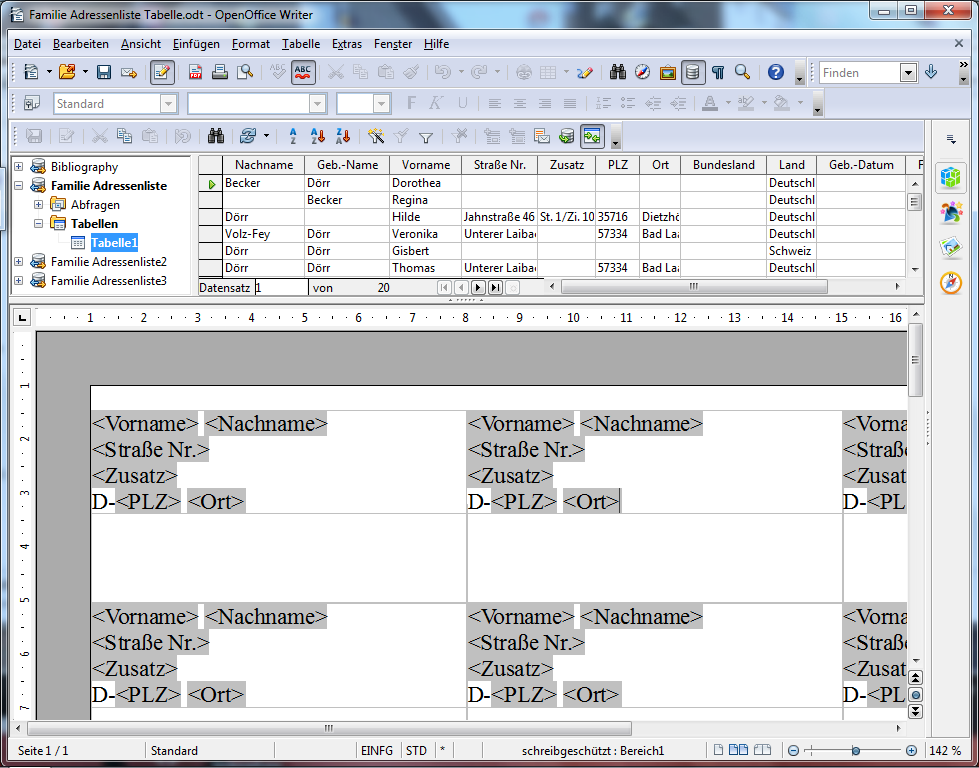

Sorry - habe nicht gemerkt, daß ich, wie bei anderen Foren üblich, nach Registrierung automatisch angemeldet bin - der Beitrag stammt von mir!
Hier nochmal das Bild als Grafik:
Re: Adressenaufkleber erstellen
Verfasst: Do, 14.05.2015 08:42
von miesepeter
Gast hat geschrieben:Also habe ich damit angefangen, unter der Tabellenkalkulation eine Liste zu erstellen
melde die Calc-Datei als Datenquelle an (siehe z.B. hier: viewtopic.php?f=25&t=54295), dann erstelle mit dem Etiketten-Assistenten deine Aufkleber (Hilfe siehe z.B. hier: http://www.ooowiki.de/EtikettenAssistent.html; http://www.ooowiki.de/AdressEtiketten.html).
Sollte normalerweise ohne größere Probleme funktionieren, da du ja bereits die Spaltenköpfe richtig eingerichtet hast...
Ciao und viel Spaß beim Familientreffen

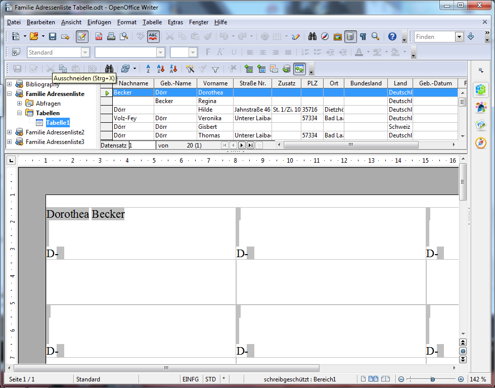

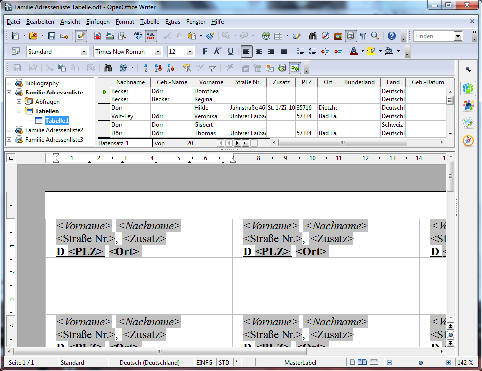

Vielen Dank für die netten Worte! Ja und eigentlich hat mich das doch keine Ruhe gelassen! Wenn etwas veröffentlicht wird, muß es doch auch irgendwie gehen! Bis 3 Uhr dran gesessen, und nicht weitergekommen, mehrfach dabei die Datenbank neu gesetzt. Inzwischen dann die restliche halbe Nacht darüber geschlafen und heute dann festgestellt: Der Fehler liegt bei mir, dem Nutzer selbst! Also - nach dem Erzeugen der Etikettenvorgabe, diversen weiteren Schaltungen usw. und im Writer dann Ausbessern des "Staße Nr."-Feldes sieht meine Vorlage jetzt so aus:
Adressenettiketten 1.png (154.73 KiB) 6569 mal betrachtet
Dann den Tipp von Dir mit "Daten im Fenster" befolgt, das ist dann so:
Adressenettiketten 2.png (145.58 KiB) 6569 mal betrachtet

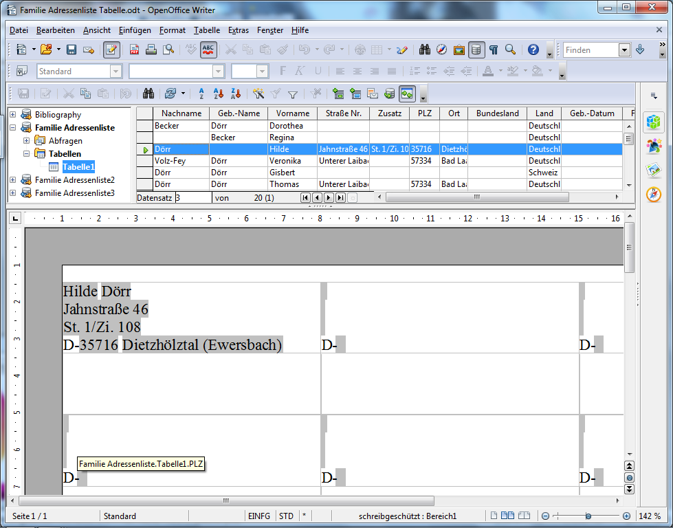

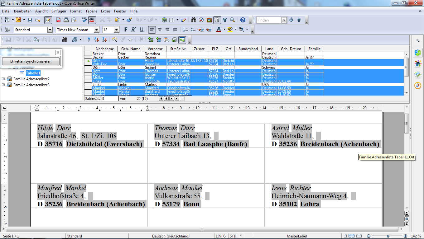

Jetzt fällt aber auf - ich habe gleich die erste Zeile eingesetzt - und was steht in den Feldern, die leer blieben? Nichts, die Adresse habe ich nämlich noch nicht! Also heute mal mit einem Adresseneintrag neu probiert, wo auch was drin steht - und siehe da:
Adressenettiketten 3.png (142.22 KiB) 6569 mal betrachtet
Also doch alles im zu erwarteten Rahmen, bleibt eigentlich nur noch, wie ich den nächsten Datensatz in das nächste Adressfeld bekomme - Alle Versuche reagieren bislang nur auf Adreßfeld 1; und wie bekommt man die Texte vertikal mehr in die Mitte und mit kleinem horizontalen Rand vorne?

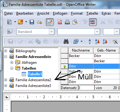

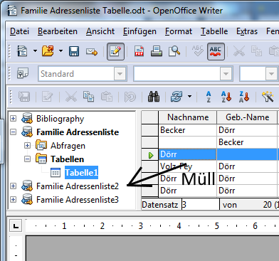

Und wie bekommt man den Müll wieder aus dem System der durch die verschiedenen versuche der Datenbankanlegung entstanden ist?
Adressenettiketten 4.png (49.79 KiB) 6569 mal betrachtet
hast du beachtet, ob die Synchronisierung eingeschaltet ist?
Wenn ja, so musst du nur den ersten Rahmen befüllen, einschließlich "nächster Datensatz", dann auf die Schaltfläche "Synchronisieren" klicken, und alle weiteren (Etiketten-) Rahmen werden automatisch mit den gleichen Inhalten befüllt. Ist eine Supererfindung. Beim Ausdruck werden dann die einzelnen Rahmen (bzw. Etiketten) mit jeweils einem anderen Inhalt befüllt, weil du ja zuvor "nächster Datensatz" eingefügt hattest.

Obelix 20960 hat geschrieben: Und wie bekommt man den Müll wieder aus dem System der durch die verschiedenen versuche der Datenbankanlegung entstanden ist?
In dem der Müllmann
a) über Extras/Einstellungen.../OpenOffice BASE/Datenbanken die besagten registrierten Datenbanken entfernt und
b) die physischen Datenbankobjekte mit dem Mitteln des Betriebssystems löscht.
Und lese in der Programmhilfe unter dem Index: Felder;Datenbanktabellen. Das Thema Feldtyp und Nächster Datensatz.

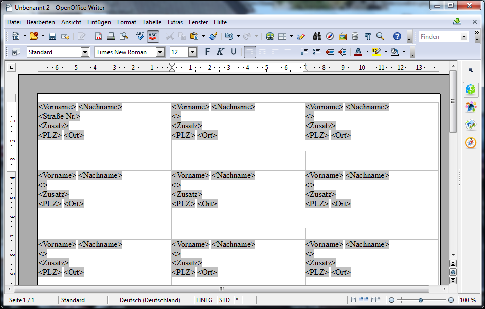

Also - das mit den Rändern, habe ich so gemacht, daß ich mir nochmal eine neue Vorlage erstellte, sabei den Oberen Rand statt der Vorgabe von 0,44 cm auf 1 cm erhöhte und dann im Texter im ersten Adressfeld "alles auswählen" und unter "Format - Absatz" vor dem Text den Abstand auf 0,4 cm setzte. Danach nochden Fehler mit dem "Straße Nr." Feld behoben und das mit dem Adressenzusatz (paßt noch hinter den Straßennamen - ist das eigentlich Postgerecht?) in extra Zeile gefiel mir auch nicht! Leider funktioniert das Automatische Einfügen von Zwischenzeichen nach den Anleitungen auch nicht! Danach alles syncronisiert und jetzt sieht das ganze folgendermaßen aus:
Adressenettiketten 5.png (151.99 KiB) 6528 mal betrachtet

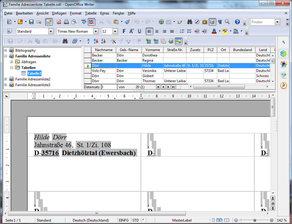

Nach Test mit der Beispieladresse dann:
Adressenettiketten 6.png (135.52 KiB) 6528 mal betrachtet
Inzwischen habe ich auch herausgefunden, wenn ich mehrere Zeilen der Datenbank mit Hilfe der <Strg>-Taste ausgewählt habe, werden auch weitere Adreßfelder ausgefüllt, aber obwohl es 18 Adressen sind, die ich hier komplett habe und auswähle, sind im Ergebnis nachher nur 9 Adressfelder ausgeführt!

edit: Das mit dem "Überspringen" eines Datensatzes habe ich herausgefunden - ich hatte aus Versehen 2mal "nächster Datensatz" eingebaracht - vielleicht komme ich dem Problem, daß trotz 18 gewählten Sätzen nur max. 9 aufgenommen werden, auch noch auf die Schliche!
