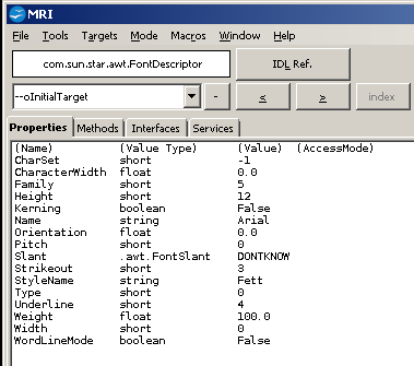

Hallo Kenner und Könner,
per Makro möchte ich den "Label" Text einer Schaltfläche auf
fett setzen,
habe mich mit MRI bzw Xray bis zum "FontDescriptor" einer Schaltläche vorgetastet
aber scheinbar kann ich da nur lesen und nicht schreiben?
FontDescriptor.weight = 100 (normal)
FontDescriptor.weight = 150 (fett)
Die folgenden Zeilen zeigen jedenfalls hier keine Wirkung aber auch keinen Fehler
dim FontDescriptor(0) as new com.sun.star.beans.PropertyValue
FontDescriptor(0).Name = "weight"
FontDescriptor(0).Value = "150"
oCalc.Sheets(0).Drawpage.Forms.getByIndex(0).getbyName("Schaltfläche 1").FontDescriptor
wie setze ich korrekterweise diese Werte für FontDescriptor?
- FontDescriptor.png (7.94 KiB) 2481 mal betrachtet

tschuldigung für meine Fragerei ..
habe gerade bei Herrn Dannenhöfer eine Antwort gefunden (warum habe ich nicht gleich den richtigen Suchbegriff eingegeben
dim xFont As New com.sun.star.awt.FontDescriptor
xFont.Weight = 100
oCalc.Sheets(0).Drawpage.Forms.getByIndex(0).getbyName("Schaltfläche 1").FontDescriptor=xFont
die Zeilen bewirken das gewünschte.
