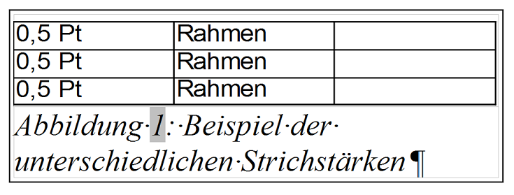

habe eine Arbeit im Writer erstellt und dazu einige Tabellen aus dem Open Office Calc in den Writer reinkopiert.
Wenn ich die Tabelle im Writer geöffnet habe, sind die Linienstärken einheitlich (0,5 Pt).
Sobald ich aus der Tabelle in den Writer "wechsle" wird die Tabellenlinie dicker:
Hat jemand eine Idee, warum das passiert??

vernünftigerweise hättest du eine (anonymisierte) Datei hochgeladen. Screenshots sind...

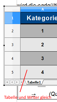

Wie ich im Screenshot 1 sehe, wurde die Calc-Tabelle als Objekt eingefügt (hier: Bearbeitungsmodus).
Kann es sein, dass Screenshot 2 dann die Umrandung des Calc-Objekts darstellt, so wie diese erst in der Textverarbeitung eingefügt wurde?! Wenn ja, dann handelt es sich in diesem Fall [url=http://universal_lexikon.deacademic.com/225139/Das_sind_zwei_Paar_Stiefel]um zwei Paar Stiefel[/url].

mcreier hat geschrieben:Wenn ich die Tabelle im Writer geöffnet habe, sind die Linienstärken einheitlich (0,5 Pt). Sobald ich aus der Tabelle in den Writer "wechsle" wird die Tabellenlinie dicker
Das täuscht; denn die Calc-Ansicht unterliegt anderen Regeln, weil die Ansicht stufenlos skaliert werden kann. Deshalb zeigt dir erst die Writeransicht tatsächlich die Linienbreite von 0,5 pt.
Zu Kontrolle kannst du dir eine Writertabelle mit denselben Maßen erstellen und mit 0,5 pt umranden.

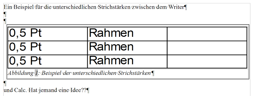

Hallo Miesepeter,
da hast Du natürlich Recht, eine Beispieldatei würde hier zur Lösungsfindung beitragen. Anbei eine Datei als Beispiel meines Problems...
Auch beim Exportieren als pdf-Datei sieht man den Unterschied (siehe obere Linie im Pdf-File).

mcreier hat geschrieben:Auch beim Exportieren als pdf-Datei sieht man den Unterschied (siehe obere Linie im Pdf-File).
Das kannst du zwar bemängeln, aber ändern kannst du es nicht. Dafür rechnet der Rechenknecht im Hintergrund zu ungenau.
Meinem vorausgehenden Hinweis hast du wohl wenig Wert beigemessen, sonst hättest du die Spur weiter verfolgt.

Wenn du die Bildschirmansicht stufenweise prozentual vergrößerst (1. Screenshot), wirst du feststellen, dass sich die Breitenanzeige der Linien ständig ändert und keineswegs bei allen Linien gleichzeitig. Die Ansicht des Screenshots war bei 305%. Allerdings besteht generell ein Unterschied zwischen Bildschirmanzeige und Ausdruck.
Strichstärke 1.png (54.29 KiB) 3069 mal betrachtet
Bei gedrückter Strg-Taste kannst du den Textrahmen proportional skalieren (2. Screenshot). In diesem Fall habe ich auf die Seitenbreite skaliert. Für die Tabelle entspricht das der Skaliermöglichkeit in der Seiten(Druck-)ansicht. Im Writer wird daher auch nur dir eingefügte Calctabelle skaliert. Die Linien werden dabei breiter als ursprünglich eingestellt, unterscheiden sich also von denen der Rahmenumrandung.
Strichstärke 3.png (21.73 KiB) 3069 mal betrachtet
Das vorher Gesagte trifft natürlich auch bei einer Kleinerskalierung zu. Nur dass die Calcumrandung jetzt natürlich schmaler wird.
