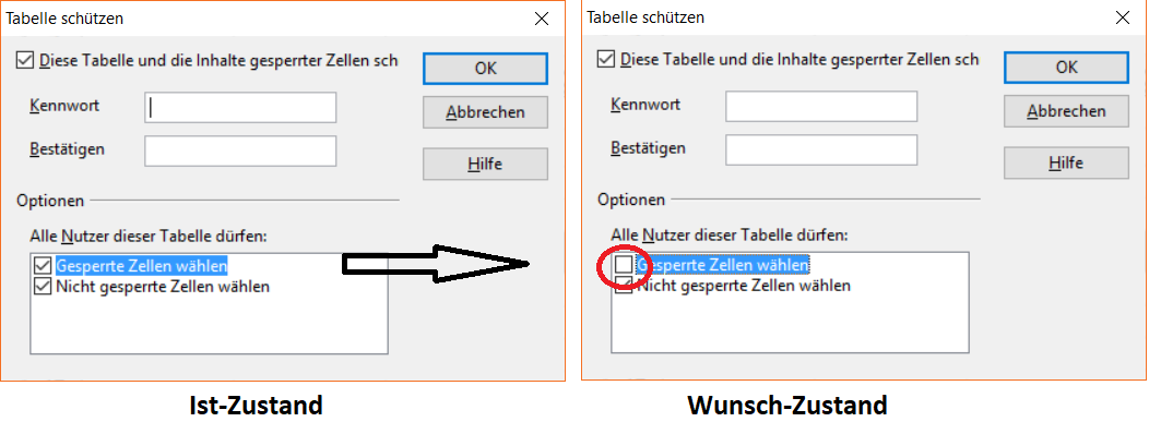

Wie kann man mithilfe eines Makro erreichen, dass das Sheet geschützt ist und nur die Zellen anwählbar sind, die nicht geschützt sind?
Der nachfolgende Code erreicht nur, dass die Zellen geschützt, aber anwählbar sind.
oSheet.unprotect("")
[tu irgendwas]
oSheet.protect("")
Ich möchte jedoch ein Makro, das den Haken bei "Gesperrte Zellen wählen" entfernt.
