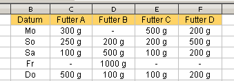

diese Crux mit dem Futter in einer Zelle kann ich irgendwie nicht folgen, wofür soll das gut sein ?
Wieso nimmst du nicht für jede Futtersorte eine Spalte und trägst dort ein wieviel du jeweils gegeben hast,
dann hat man Werte die sich sinvoll auswerten lassen und zB mit anderen Resultaten vergleichen kann.
Willst du nur protokollieren welche Sorte gefüttert wurde tut es ein beliebiges Zeichen in der Spalte für ja oder nein.

Da du ja möglicherweise irgendwann auch mal die Futterzusammensetzung automatisch auswerten willst, würde ich davon Abraten, das Futter über mehrere Zeilen einzugeben. Und Zeilenumbruch (du willst mehrere Daten in 1 Zelle darstellen) ist ganz tödlich. Nimm halt für jedes Futter eine Spalte, auf paar Spalten mehr oder weniger kommt es nicht an, aber es erspart dir hinterher jede Menge Ärger.

Hallo Truecolor und..., melde mich schnell mal vor Ende meiner Pause, Habe mir über mittag die Sache nochmal durch den Kopf gehen lassen und festgestellt du hast Recht!!! Ich war am Anfang zu verbohrt und zu sehr auf die Optik aus. Habe hinterher dann das Problem mit dem Auswerten. Danke für die Erleuchtung hat mir doch viel Arbeit hinterher erspart. Danke euch allen, werde die Sache jetzt anders aufbauen und mir vorher mehr Gedanken über Auswertung als über Optik machen.
