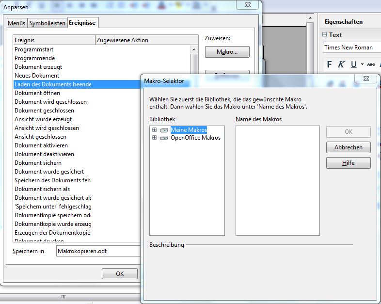

Jetzt noch eine Klitzekleine Frage: Kann man das Makro irgendwie mit dem Öffnen des Dokumentes zusammen starten??? Soweit ich das gefunden habe ist es nur möglich ein Makro an ein Ereignis zu hängen, welches in den OpenOffice Makros ist oder in den Eigenen Makros.

Was ist mit dem Ereignis "Laden des Dokuments beendet"?
Re: Makro via Makro installieren
Verfasst: Di, 14.07.2015 08:46
von Devil
Ich habe es gerade nochmal nachgeguckt aber es besteht nur die Möglichkeit die Makros aus OO und Eigene Makros einem Ereignis zuzuordnen.

Oh, ok, mein Fehler, das war mir nicht bewusst!

Hat da evtl jemand eine andere Idee???
dann läuft auf Deinem System etwas schief, denn normalerweise muss das möglich sein
Hä? Deine Auskunft war doch zutreffend.
Verfasst: Di, 14.07.2015 09:25
von Karolus
Gehe über →Extras→Anpassen→Ereignisse...
Verfasst: Di, 14.07.2015 09:56
guter Hinweis, ja das kann die Ursache sein
