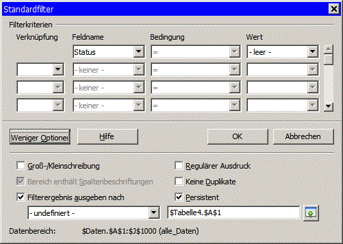

Das geht schon. Ich hatte mir vor ein paar Jahren etwas zusammengestrickt, was wie folgt abläuft, und zwar alles per Makro.
  • die Daten von 2 festgelegten Datenreihen (Spalten) in ein seperates Blatt kopieren, ohne Formeln sondern nur der angezeigte Inhalt wird kopiert
  • nun die Daten filtern, ohne Leerzellen, und die Ausgabe erfolgt in ein weiteres seperates Tabellenblatt
  • eine neue Leere Datei versteckt im Hintergrund laden
  • die gefilterten Daten aus dem zweiten seperaten Blatt in die neue Datei kopieren
  • die versteckt geladene neue Datei unter einem Namen als .csv speichern
  • die eben gespeicherte .csv schließen.
Ist mir schon klar, das dies sich noch etwas verfeinern lässt, aber damals war es für mich die simpelste und schnellste Lösung, da ich aus meiner damaligen Makro-Grabbelkiste (bis auf das speichern als .csv) mir das alles so zusammen geklickt hatte. Zum Beispiel könnte man auf ein zweites seperates Tabellenblatt verzichten, ist aber auch ein Stück Geschmackssache.
Ich hänge die Datei einfach mal hier an, damit Du etwas zum Studieren hast. Sie ist eine leicht abgespeckte Version, aber mit Daten befüllt.
Im Blatt "Zusammenstellung" ist ganz oben ein grüner Button "Warenkorb erstellen". Wenn Du diesen Button drückst, dann werden von den 4 sichtbaren und befüllten Spalten nur 2 (Spalte A & D) kopiert, gefiltert, und in die versteckte Datei kopiert.
