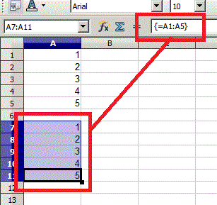

RandomXY hat geschrieben:erhalte ich "#Wert!" statt meinem Ergebnis.
Weiß jemand wie ich das ändern kann?
F1-Hilfe hat geschrieben:kein Ergebnis (In der Zelle steht nicht Err:519 sondern #WERT!)
Die Formel ergibt einen Wert, der nicht der Definition entspricht, oder eine in der Formel referenzierte Zelle enthält Text anstelle einer Zahl.
D.h., du versuchst, Textstrings zu addieren, die nur wie eine Zahl aussehen. Prüfe, ob nicht einige deiner Text-Zahlen ein Apostroph davorstehen haben , z.B. '12345. Das siehst du nur im Editier-Modus (F2) bzw. ein der Eingabezeile. Bei einer größeren Menge an Korrekturen kannst du das über Suchen und Ersetzen machen. Wie das in diesem Fall geht, findest du hier im Forum.
Re: #Wert! beim Zahlen addieren
Verfasst: Mo, 27.07.2015 08:30
Nö, denn der Screenshot zeigt das der Threadstarter die falsche Formel "=A1:A5" verwendet, diese Formel ist einfach unvollständig, denn entweder fehlt eine Funktionsangabe [1] oder man muß die Formel zur Matrix formel erweitern, also: {"=A1:A5"}, die dann das Ergebnis in den Zellbereich A7 bis A11 ausgeben würde:
[1]
Dazu hat "Clag" bereits etwas gesagt, es geht darum das die Formel zur Summenformel "=SUMME(A1:A5)" erweitert werden muss.

oi, mein Fehler. Da ich auf externe Filehoster von hier aus nicht zugreifen kann, konnte ich nur vom Text urteilen. Falsch geurteilt, wie sich herausstellte.
Verfasst: Mo, 27.07.2015 08:56
das wusste ich nicht, hier ist der Originalscreenshot des Threadstarters.
Verfasst: Mo, 27.07.2015 10:31
von TrueColor
Ah, danke dir, Stephan!
