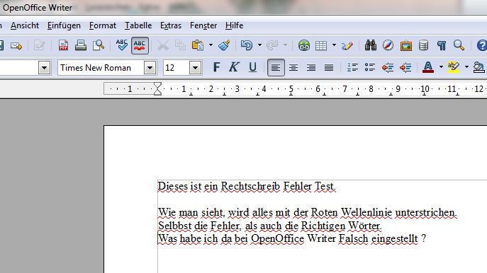

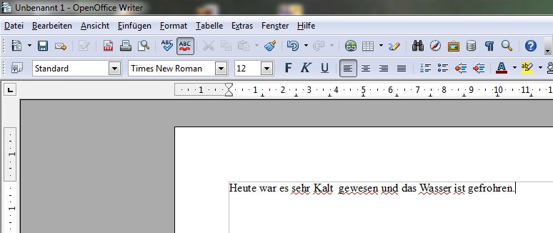

Hallo Freunde …....
seit ein paar Tagen tritt beim schreiben mit OpenOffice Writer und eingeschalteter : Automatischer Rechtschreibprüfung ein Seltsammer Effekt auf.
Der kompl. Text wird mit der Roten Wellenlinie gekennzeichnet. Also nicht nur die Falsch geschriebenen, sondern alle !
Wo bei mir aufgefallen ist, das Englische Wörter ( wenn sie Richtig geschrieben wurden ), nicht gekennzeichnet wurden.
Nach Durchsicht aller Einstellungen, erkenne ich, das aber alles auf Deutsch eingestellt ist ( wenn ich alle gesehen habe !? ).
Hat jemand noch einen Tipp, wie ich den Mangel wieder abschaffen kann ?
Vielen Dank für die Hilfe von
SABRN ( Bert )

Re: Automatischer Rechtschreibprüfung spinnt
Verfasst: Mo, 31.08.2015 18:52
von phoenix66
schalte die Rechtschreibprüfung aus und alles ist in Ordnung.
Gruß phoenix66
Verfasst: Di, 01.09.2015 08:22
von miesepeter
gast freedom hat geschrieben:dann ist dein Benutzerprofil beschädigt und muss erneuert werden.
Wie das geht ist in der Rubrik FAQs-Allgemein beschrieben. Schau ggf. da rein.
Wäre auch mein Rat!
