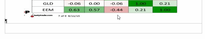

Es will mir partout nicht gelingen, mit dem Cursor über die letzte horizontale Linie zu gehen.
Wie schaffe ich das?
Als letztes habe ich, wie man (hoffentlich) sieht, ein Bild in das Textdokument eingefügt.
Vielen Dank!
zion

zion111 hat geschrieben:Es will mir partout nicht gelingen, mit dem Cursor über die letzte horizontale Linie zu gehen.
Die letzte horizontale Begrenzungslinie ist das Seitenende. Da kannst nur noch mit dem Klebestift was dranhängen.

Nein, ich meine nicht das Seitenende, sondern die Linie darüber, also diejenige direkt unter diesem komischen Zeichen, das einen Zeilenvorschub (?) symbolisiert.

Das ist die eine Begrenzungslinie der Fußzeile, diese wird in der Seitenvorlage aktiviert, bzw. deaktiviert.

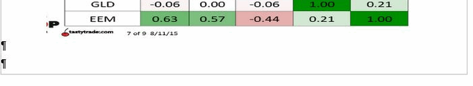

Das ist es auch nicht .... siehe Anhänge ...
Bei keinem dwer beiden Docs ist die Fusszeile aktiviert,- trotzdem taucht diese blöde Linie nur beim unteren File auf.

zion111 hat geschrieben:Das ist es auch nicht .... siehe Anhänge ...
Du schreibst nicht die Wahrheit.

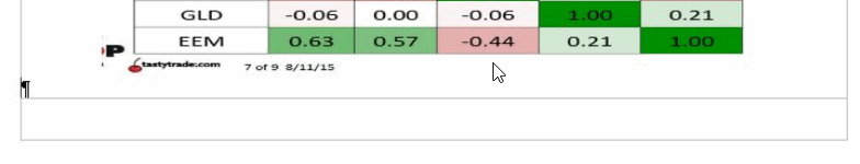

Ursprünglich sah der untere Teil des Bildes vom 11. Sep 2015, 09:39 so aus:
2015-09-11 12_27_21-(58) horizontale Begrenzung entfernen - OpenOffice.info.gif
2015-09-11 12_27_21-(58) horizontale Begrenzung entfernen - OpenOffice.info.gif (17.6 KiB) 6560 mal betrachtet

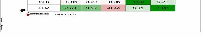

und nach meinem Hinweis mit der Fußzeile so:
2015-09-11 12_29_06-(58) horizontale Begrenzung entfernen - OpenOffice.info.gif
2015-09-11 12_29_06-(58) horizontale Begrenzung entfernen - OpenOffice.info.gif (14.71 KiB) 6560 mal betrachtet
Das ist doch offensichtlich, dass Du Fußzeile deaktiviert hast und somit nur noch das Seitenende zu sehen ist. Was für eine Bewandtnis hat denn Die Seite mit der angezeigten Kopfzeile.
Kann es sein, dass Du nicht weißt was Du tust ?
