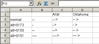

Mit der der Eingabe von '--> in eine standard formatierte Zelle,
gibt es keines der weiterhin von euch bejammerten Probleme!
Alternativ könnte man auch bei einem Windos Rechner alt+0150 >; alt+0151 >; alt+0173 > eingeben
mit folgendem Ergebnis
minus als strich.png (3.39 KiB) 3358 mal betrachtet
