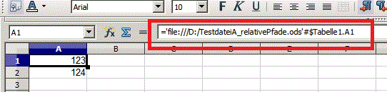

Hier Bilder um es schneller begreifbar zu machen:
Es gibt eine Datei mit Pfad und Name "D:\TestdateiA_relativePfade.ods", außerdem gibt es die Datei "D:\TestdateiB_relativePfade.ods" die folgende Verknüpfung enthält:

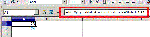

wenn ich letztere Datei speichere, währenddessen unter Extras-Optionen-Laden/Speichern-Allgemein relative Pfade aktiviert sind, dann schliesse und nach E:\ verschiebe und nun erneut öffne passt OpenOffice dabei den Pfad automatisch an, weil er intern relativ behandelt wird:
