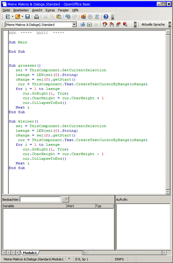

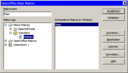

Re: Schriftgröße per Shortcut ändern Problem/Frage
Verfasst: So, 01.11.2015 06:11
Extras-Makros-Makros verwalten-OpenOffice Basic aufrufen
links Standard-Module1 markieren
rechts irgendein Makro markieren
auf Bearbeiten klicken
im nun sichtbaren Modul zur letzten Zeile Scrollen und wenn Diese keine Leerzeile ist durch ENTER eine Leerzeile erzeugen
den Code hinter diese Leerzeile Kopieren
Über Extras-Anpassen-Tastatur den zwei Makros jeweils eine Tastaturkombination zuweisen

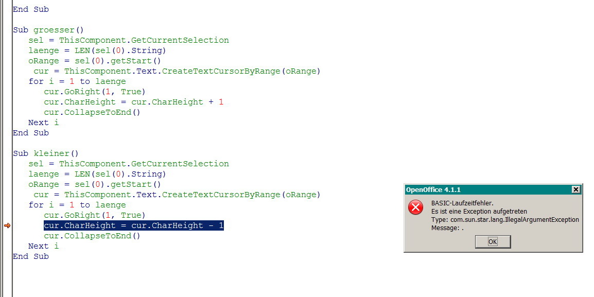

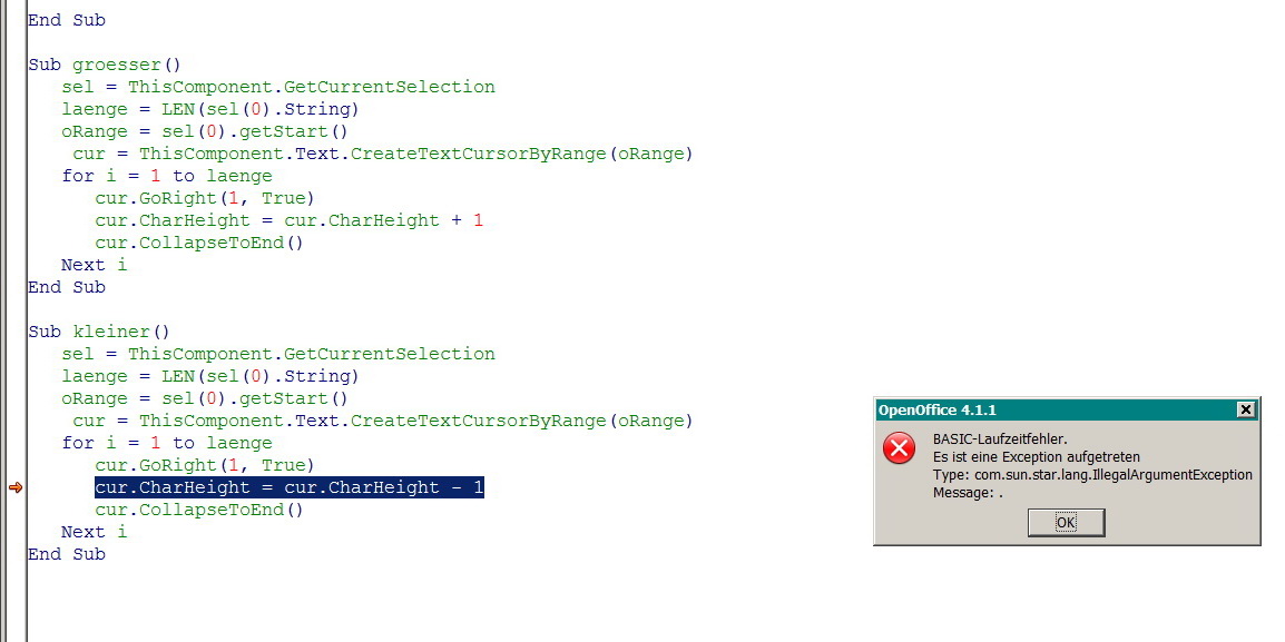

Es gibt - nicht immer - einen Laufzeitfehler, etwa, wenn ich *kleiner* mehr als 1-mal nach einander anwende
Kannst Du mit der Fehlermeldung was anfangen?
