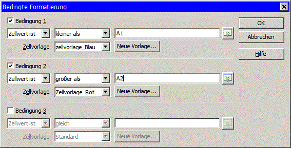

Markiere A3 und gehe zu →Format→Bedingte Formatierung und definiere 2 Bedingungen ala:
Zellwert offensichtliches weiteres mit jeweilig passenden Zellvorlagen.
Andererseits sind deine Anforderungen strenggenommen uneindeutig, was soll denn passieren wenn A3 sowohl kleiner A1 als auch grösser A2 ist??

Bitte erkläre mir doch etwas genauer die 2 Bedingungen.
indem Du zwei neue Zellvorlagen definierst (in obigem Screenshot "Zellvorlage_blau" und "Zellvorlage_Rot" genannt) und dort die gewünschte Farbe definierst.Und wie kommen die Farben zustande?

Hallo Stephan, ich danke Dir für die schnelle Antwort. Habe alles so gemacht wie Du sagst. Habe neue Vorlagen definiert: Name = Zellvorlage_Rot, Verknüpft = Standard, Bereich = Benutzervorlagen und OK.
Habe in Zelle A3 (Das ist die Zelle in welcher die Ziffern eingegeben werden) die bedingte Formatierung aufgerufen und darin unter Bedingung 1 den Haken gesetzt und "kleiner als aufgerufen. Nebenan A1 eingegeben. Hinter Zellvorlage die neu geschaffene Vorlage "Zellvorlage_Blau" aufgerufen. Unter Bedingung 2 das Gleiche entsprechend eingetragen.
Aber wie ichs auch drehe und wende, die Schrift der Zahlen in A3 wird weder blau noch rot, was ich auch eingebe.

in den Zellvorlagen ist garkeine Schriftfarbe (also entweder rot oder blau) definiert?Was mach ich denn da noch falsch?
Wie Karolus schon schrieb sind Deine Bedingungen für die Färbung nicht eindeutig.
- Beispiel Zellvorlagen-bedingte Formatierung.ods
- (7.26 KiB) 271-mal heruntergeladen

Ich habe gestern nun bereits eine fertige Datei an meinen Beitrag gehängt die genauso funktionieren sollte wie Du es willst.
Deine Aufgabe wäre einzig diese Datei herunterzuladen, in Zelle A1 und A2 zwei Zahlen Deiner Wahl einzugeben und anschließend in Zelle A3 testweise verschiedene Zahlen einzugeben und zu beobachten ob die Farbänderung erfolgt wie du das willst.
Wenn es nicht so funktioniert brauchst Du nur einige Beispiele von Zahlenkombinationen von A1, A2, A3 zu posten wo die Farbe in A3 nicht stimmt und dazuzuschreiben wie die Farbe sein soll. Dann hätten wir hier einen Ansatz die Datei entsprechend zu ändern das sie funktioniert wie Du es willst.
