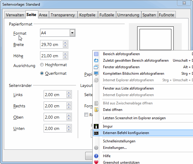

so lange das Seitenlayout auf DIN A4 eingestellt ist, bleibt dies auch so. Siehe nachfolgende Grafik:
2015-11-04 09_30_30-Seitenvorlage_ Standard.gif (28.4 KiB) 4887 mal betrachtet

Was wurde wo umgestellt?
In Deinem Screenshot sieht man doch schon an den Abmaßen, dass auf A4 gedruckt werden soll.
So wie bei mir sollte es sein!
Hylli

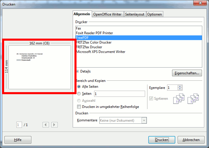

Komisch, wenn ich die Datei von F3K Total nehme, dann sieht die Vorschau so aus:
2015-11-04 19_24_28-Unbenannt 1 - OpenOffice Writer.gif (10.62 KiB) 4760 mal betrachtet

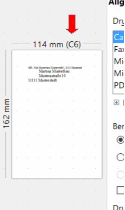

das ist wirklich komisch, denn bei mir sieht der Druckdialog so aus:
Es scheint also tatsächlich eine Abhängigkeit der Vorschau vom jeweiligen Drucker zu geben.

da hat wohl die Nightly-Version AOO 4.2.0 eine Macke. Die Vorschau bleibt unverändert, ob ich Hoch- oder Querformat einstelle. Allerdings wird DIN C6 angezeigt während Pommi nach wie vor das Seitenlayout auf DIN A4 eingestellt hat.
