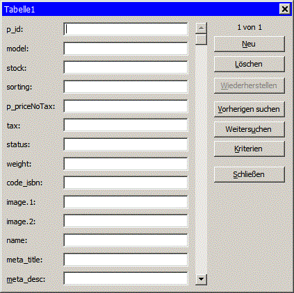

ich würde gerne eine Eingabemaske erstellen um verschiedene Artikelkomponenten in eine recht unübersichtliche CSV Tabelle zu verschieben. Ich habe es schon mit Daten / Form versucht, aber das ist nicht wirklich zufriedenstellend. Am liebsten wären mir 2 Tabellenblätter, aber wie stell ich das blos an ?

es gibt eine fertige Extension dafür:
http://extensions.services.openoffice.o ... t/dataform
einfach installieren, Datei öffnen, den Datenbereich in der Tabelle markieren und über Daten-Form... (im Menü) starten

Hi hylli,
es ist ein Makro, das einen vertikalen Zellbereich auf Blatt1 ausliest, transponiert und ans Ende der zweiten Tabelle hängt.
Dabei sind im vertikalen Eingabebereich zwar zeilenweise alle Spalten des Zielbereiches vorhanden und ggf. gefüllt, jedoch nur die zu ändernden, benötigten Zeilen eingeblendet.
So sind von 92 Werten, die übertragen werden müssen, nur 24 sichtbar. Am Ende springt das Makro noch auf die zweite Tabelle ans Ende, damit eine optische Kontrolle möglich ist.
