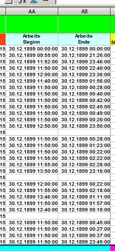

wollte in OOo Calc eine Tabelle mit bestimmten Stundenzeiten erstelln und
diese in diversen Spalten darunter zusammenrechnen.

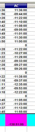

Aber irgwie scheint die Summenfunktion nicht in jeder Spalte
zu funktionieren. In mind. zwei Feldern (rosa markiert) spuckt das Programm
offensichtlich falsche Summen-Ergebnisse aus den Spalten aus. :(
K.a. was falsch eingestellt ist. Hab schon alle Zellenformatierungen
durchprobiert.
Stdn. 2015. S .ods
(29.76 KiB) 122-mal heruntergeladen
Kann da mal vllt jemand nachschaun?
Vielen lieben Dank :)

Die Ergebnisse sind absolut richtig. Stelle die Formatierung in den summierenden Zellen auf Standard und Du siehst das dort (augenscheinlich ungewünscht) ganz falsche, negative, Zahlen stehen, z.B.:

Muss dann mal irgwie alle Zellen auf Betrag-Werte umformatieren.
Das hilft aber nicht, denn es ist ja gerade kein Formatierungsproblem, sondern die Werte stimmen nicht. (Ein negativer Wert lässt sich zwar so formatieren das er als positive Zeit angezeigt wird, gerechnet wird deshalb aber weiterhin mit dem negativen Wert.)
Ich kann Dir leider auch nicht sagen wie die falschen (negativen) Werte praktisch zustande gekommen sind, aber sie sind wahrscheinlich Folge irgendeiner Kopier- oder Drag & Drop-Aktion, denn dem Augenschein nach ergänzen sich die Beträge (quasi des Zellwertes und der zeitformatierten Zellanzeige) immer zu 1.

das liegt daran, das nur mit der Uhrzeit gerechnet wird, wird Mitternacht überschritten rechnest du z.B.
Bei von 13:00 bis 1:00 als Dauer 1-13=-12 ist logisch.
Wenn du sicher unter 24 Stunden arbeitest, geht diese Formel:
=WENN(AB3>=AA3;AB3-AA3;AB3-AA3+1)
Sonst mußt du mit dem Datum rechnen, also
18.11.15 13:00 bis 19.11.15 13:30 = 24:30
Re: Summen-Funktion will nich :(
Verfasst: Mi, 18.11.2015 07:11
F3K Total hat recht, aber nochmals zur Klarstellung:
Calc (Excel etc. ebenfalls) rechnet immer mit konkreten Zeiten (bzw. Zeitpunkten, wenn man es so nennen will), es gibt also eine Zeit IMMER nur zusammen mit einem bestimmten Tag und man kann nicht nur eine Zeit alleine angeben.
Das was man als alleinige Zeitangabe verstehen könnte entspricht somit immer der Zeit an dem Tage der unter Extras-Optionen-OpenOffice Calc-Berechnen bei Datum ausgewählt ist, also 30.12.1899 oder 01.01.1900 oder 01.01.1904.
In der Beispieldatei (im ersten Beitrag dieses Threads) stehen somit beispielsweise in allen Zellen in Spalten AA und AB auch solche Datums-/Zeitangaben, was man dann sieht wenn man die Formatierung auf TT.MM.JJJJ HH:MM:SS stellt:
Und mit diesen Werten wird gerechnet.

Hab Eure Hinweise natürlich bedacht und nochmal nachgeschaut, und
denke, dass in der angehängten Datei nur mit Zeiten gerechnet wird, also nur mit der
Zeitformatierung, ohne Datum
mit Zeitformatierung wird grundsätzlich nicht gerechnet sondern immer mit Werten und ob hier mit Datum gerechnet wird ist in sofern eine akademische Frage als hier alle Daten den 0. Tag auf der Calc-'Zeitskale' betreffen.
zumindest hab ich das Datum nirgendwo in die Formeln oder Formatierungen bewusst mit eingebezogen
das ist unnötig denn es wird auch ohne das immer mit dem Zellwert gerechnet
