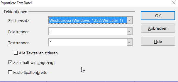

theindless hat geschrieben:Auf die Parameter der Erstellung der csv-Datei (also Trenner etc.) habe ich keinen Einfluss.
Den folgenden Dialog bekommt man, wenn man beim Speichern als .csv-Datei die Option Filtereinstellungen bearbeiten aktiviert.
2015-12-11 10_32_12-Textexport.gif (7.91 KiB) 9826 mal betrachtet

@nikki: Ja und, was hilft dein Beitrag jetzt, du siehst doch wie die originale csv aussieht, da sind keine Dezimaltrennzeichen - es geht auch nicht um den Export aus Calc es geht um den Import
