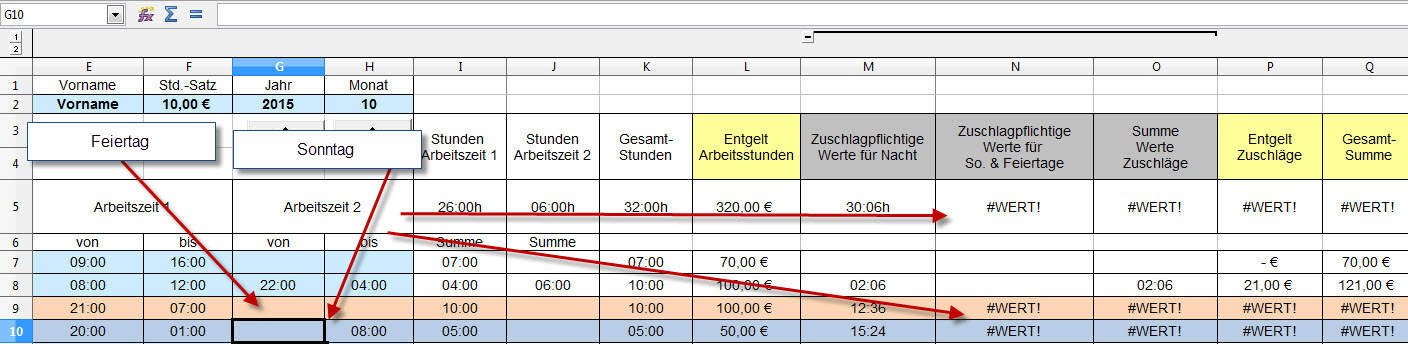

was noch nicht hinhaut ist das wenn ich am Feiertag oder Sonntag, nur eine Arbeitszeit eintrage, kommt #WERT! es geht halt nur wenn ich Arbeitzeit 1 und 2 eingebe.

Hier mal ein Bild
vielleicht liegt es an meiner Version ich habe Libreoffice Version: 4.3.6.2

Hier mal ein Bild
Möglich, ich Habe hier exakt die gleichen Werte drin, da geht das.
Ich kann den Fehler nachstellen, wenn ich bei den %-Werten in
Spalten Z;AA;AD;AE statt 100 100% Eingebe.
Könnte es sein, das du dort den Wert angepaßt haßt und das dort jetzt nicht nur Zahlen drin stehen?

So hab mal die Version 5.0.3.2 installiert allerdings sind beide Version Portable! Gleicher Effekt :?

Habe mir gerade mal Libreoffice runter geladen, und du haßt recht!
Libreoffice ist scheinbar ein wenig pingeliger was "" und 0 angeht :?
Schau mal I7 und J7 an:
=WENN($E7*F7;REST(F7-$E7;1);"")
=WENN(G7*H7;REST(H7-G7;1);"")
Ersetze das "" durch eine 0
Anschließen beide Formeln bis zeile 37 runter kopieren :)
