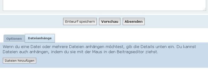

derkap hat geschrieben:Ich wollte hier auch eine Hardcopy von der Tabellenansicht reinhängen, aber ich find hier keinen Button dafür ?!?
Die Eingabeseite endet nicht beim Absenden-Button.

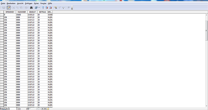

So, nun bin ich auch registriert und angemeldet ...
zum Hintergrund : mein Projekt ist eine Vereinsverwaltung für einen e.V. , wo ich selbst auch Mitglied bin,
mit z.B. einer Adressentabelle (über 5.000), Spendentabelle (über 50.000) und diversen kleineren Tabellen,
und wo ich mich bereit erklärt hatte, die alte DB aus Access nach OO zu migrieren und zu "redesignen" ...
und dieses Blätterproblem/Phänomen tritt jetzt praktisch beim Abschluss-Test der Leute auf, die die DB dann irgendwann verwalten sollen, sicherlich auch etwas peinlich für mich, dass das mir selbst vorher nie aufgefallen ist ... ;-)
aber wie gesagt, ich habe das Problem mit allen größeren Tabellen, also fehlt mir (und den Anwendern) da irgendeine Komponente oder Extension, oder es ist tatsächlich ein OO-System-Bug ...
ich habe auch schon unter "Extras->Einstellungen->OpenOffice->Java" versuchsweise eine ältere JRE eingestellt,
also 1.7.0_79 statt der aktuellen 1.8.0_66, weil ich das irgendwo in den Releasenotes für 4.1.2. gelesen hatte,
hat aber auch nix genützt ...
hier jetzt eine Hardcopy zu dem Phänomen, ich versuch auch nochmal, das Problem in einer reduzierten Test-DB mit einer Tabelle und einem Formular nachzustellen ...

derkap hat geschrieben:Hallo nochmal an die OO-Base-Fachleute,
Da fühle ich mich doch gar nicht angesprochen! Vielleicht aber kann ich doch etwas zur Erhellung des Problems beitragen.
Wenn du die Datentabelle öffnest, werden je nach Fenstergröße nur ein Teil des Datenbestands geladen und auch angezeigt. In diesem geladenen Bestand kannst du ungehindert blättern. Sobald es aber beim Blättern darüber hinaus geht, wird es problematisch.
Ich habe mir deshalb folgendes angewöhnt. Nach Öffnen der Tabelle navigiere ich grundsätzlich zum letzten und danach wieder zum ersten Datensatz. Auf diese Weise werden alle Datensätze geladen und stehen damit auch zum Blättern zur Verfügung.

ich kann das Verhalten mit AOO 4.1.2 unter OpenSUSE nachvollziehen. Mit LO 4.4.7.2 (und auch z.B. 4.1.6) passiert das nicht. Der Fehler war da wohl in einer der früheren Versionen.
Für Formulare könnte ein einfaches Makro ausreichen: Direkt beim Laden des Formulars zuerst einmal
oForm.last
und anschließend
oForm.first
laufen lassen.
Das würde dann, gebunden an das Öffnen des Formulars, so aussehen:
