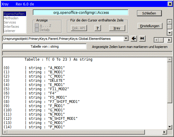

Bei Xray kann ich nur die Tastenkombinationen anzeigen, ohne das eine Zuordnung zu einem bestimmten Befehl deutlich wird, das sieht so aus:
Leider stimmen auch die angezeigten Tastenkombinationen nicht mit der Anzeige unter Extras-Anpassen überein, d.h. XRay zeigt mehr als dort und die die in XRay 'zuviel' sind entsprechen offensichtlich nicht denjenigen die unter Extras-Anpassen ausgegraut sind.

denke da muss man in die Tiefe gehen, Schleife über die Elementnames, der Befehl steht dann im .COMMAND.
Ein Beispiel:
xray oRegistryKeyContent.PrimaryKeys.Global.N_SHIFT_MOD1.Command
oder analog
xray oRegistryKeyContent.PrimaryKeys.getbyName("Global").getbyName("N_SHIFT_MOD1").Command
ergibt: .uno:NewDoc
Also STRG+SHIFT+N -> neues Dokument, für die globalen Tastenkürzel

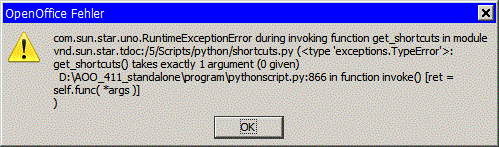

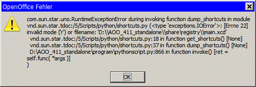

bekomme aber folgende Fehlermeldung(en), hierbei gebe ich Beide an, wissend das eine wohl falsch ist, nur mir ist auf den ersten Blick nicht klar ob ich nun get_shortcuts oder dump_shortcuts starten soll:
Wenn Du andere Infos brauchst sage Bescheid, richtig mitdiskutieren kann ich aber bei dem Python Code nicht.
Sofern Du Lust hättest das Ganze zu komplettieren (siehe Dein ToDo) und in eine endanwedertaugliche Form zu bringen (z.B. müssen Dinge wie X_MOD1 'übersetzt' werden in STRG X) ist mir das gerne willkommen, denn ich muss nachgelagert nichts weiter mit den Shortcuts tun als diese übersichtlich auszugeben, muss also nicht unbedingt Deinen Python-Code komplett verstehen.

Hallo Stephan
Es ist die übliche \Backslash-plage mit Windows, nimm die Funktion `dump_shortcuts` und probiere die Pfadangabe einmal mit normalen / statt \ ,oder alternativ auch mit einem vorangestellten r:
configpath = r'D:\AOO_411_standalone\share\registry\main.xcd
oder
configpath = 'D:/AOO_411_standalone/share/registry/main.xcd
( Schau dir die zweite Fehlermeldung genau an, -- das ...\r... in der Pfadangabe, wird als Eingabe eines Backspace-zeichens interpretiert. )

Hallo Karolus,
Ein wenig wohl auch mein Unwissen, denn ich weiß nicht was ich unter Python für den StarBasic-Ausdruck "ConvertToURL" verwenden kann.
(direkt als URL zu schreiben schien mir hingegen unsicher, weil Du es auch nicht getan hast und ich nur zu 99% sicher wäre bezüglich der richtigen Nozation (file://...))
configpath = r'D:\AOO_411_standalone\share\registry\main.xcd'
das funktioniert auf Anhieb.
