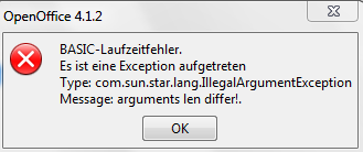

bei dieser Zeile
osheet.getCellRangeByPosition("B" & iLetzteZeile).setDataArray(array_1()
erhalte ich diese Fehlermeldung:
Wenn ich das richtig verstehe, sind die Bereiche falsch.
Aber keine Ahnung, wo ich noch schrauben könnte.
Gruß Jörg

Re: Leere Zeile
Verfasst: Sa, 06.02.2016 12:05
von Jörg
ne das ist es nicht. Das hab ich schon probiert. Der Unterschied zwischen byPosition bzw. byName ist mir klar.
Gleichwohl hab ich es dennoch mal versucht mit folgendem Ergebnis
Gruß Jörg
Re: Leere Zeile
Verfasst: Sa, 06.02.2016 12:15
von Karolus
F3K Total hat geschrieben: vielleicht det:
osheet.getCellRangeByNAME("B" & iLetzteZeile).setDataArray(array_1()
...ByNAME...
...bestimmt nicht, falls meine Annahmen über den konkreten Inhalt von iLetzteZeile zutreffen.
nach dem bisherigen Informationen hat unser array_1(--was übrigens ein bescheuerter Name ist--) die Dimension 1Zeile * 11Spalten, daher würde ich spontan plädieren für:
osheet.getCellRangeByPosition(1, iLetzteZeile, 11, iletzteZeile).setDataArray(array_1)
