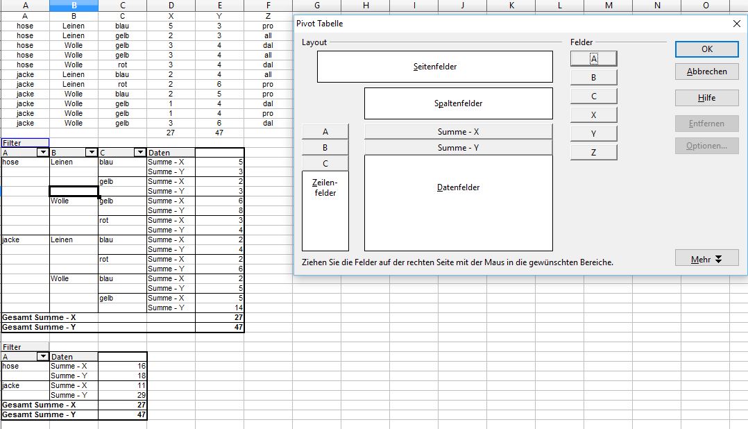

Ich habe inzwischen gelesen und probiert, und habe auch ein Ergebnis, was inhaltlich hinkommt, allerdings mit dem Format/Struktur der Ausgabe habe ich noch ein Problem.
Was ich mit Calc zustande brachte siehe
, also 2 Pivot-Tabellen, das Fenster "Pivot-Tabelle" gehört zur oberen.

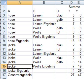

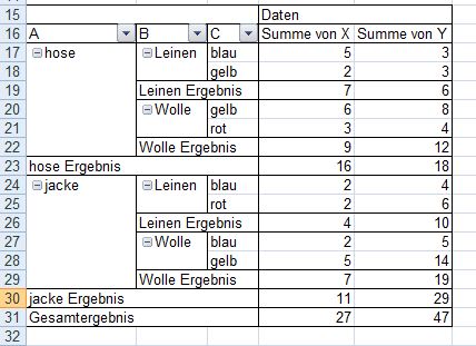

Ein Versuch mit Excel, brachte ein Ergebnis, was vom Layout für mich geeigneter ist:

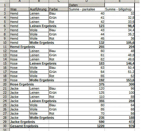

Was ich wirklich bräuchte, habe ich dann daraus durch kopieren und händische Ergänzung erzeugt:
Meine Frage ist nun, wie kann ich OO Calc dazu bringen, sowas wie mein "Wunschformat" zu erzeugen ?

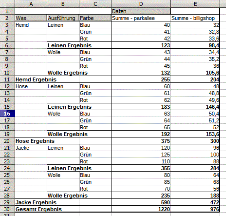

zumindest die zu Excel äquivalente Ansicht kannst Du bekommen.
1. In der Layout-Einstellung (Fenster Pivot-Tabelle) klicke auf das Zeilen-Feld [ A ] und dann auf [Optionen]. Stelle dort ein: Teilergebnisse - automatisch.
2. In der Pivot-Tabelle im Tabellenblatt ziehe mit gedrückter linker Maustaste das Feld [Daten] nach rechts in das leere Feld daneben.
viele Grüße
Axel

"Packe[1]" ( in der grössereren Datenpilotausgabe deines Screenshots ) das [Daten] -feld ziehe nach rechts in die Zelle daneben...
[1] heisst hier: mit der linken Maustaste anklicken und Maustaste gedrückt lassen.
Anmerkung zu @Axel Richter @1.) In Libreoffice ~5 sind diese Optionen erreichbar per Doppelklick auf das jeweilige Feld
Das wird mit Pivottabelle nicht gehen, weil eine Pivottabelle immer versuchen wird gleiche Begriffe zusammenzufassen, was aber den gewünschten Wiederholungen in Spalte A und B widerspricht.
Dein Versuch in Excel scheint mir genau das zu sein was eine Pivottabelle liefern kann im Sinne des Optimums unter Berücksichtigung der Anforderungen.
meines Erachtens geht das nur mit Makro.

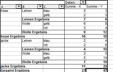

@Stephan: Es geht per Datenpilot. ( auch auf Daten die nicht vorsortiert sind
datenpilot_mit_Teilergebnissen.ods
(16.66 KiB) 312-mal heruntergeladen

Deine angehängte Beispieldatei zeigt in LO 4.3 keine Darstellung so wie sie der Frager will, denn der Frager will das z.B. "hose" in JEDER ZEile steht (siehe oben Bild "optimal.jpg") und nicht das es zusammen für mehrere Zellen einmal dasteht wie in Bild "exel.jpg" und auch in Deiner Beispieldatei (wenn ich sie in LO 4.3 öffne).
Dieses quasi allgemeine Verhalten einer Pivottabelle hatte ich beschrieben mit:
"Das wird mit Pivottabelle nicht gehen, weil eine Pivottabelle immer versuchen wird gleiche Begriffe zusammenzufassen, was aber den gewünschten Wiederholungen in Spalte A und B widerspricht."
Ob hingegen die Darstellung die der Frager sinnvoll ist will ich nicht diskutieren (mir persönlich scheint sie nicht sinnvoll), sondern meine Absicht war nur darauf gerichtet das zu erzielen was der Frage als die für ihn optimale Darstellung sieht.

der Frager will aber meines Erachtens optimaler Weise diese Art der Darstellung:
nochmals: ich halte es garnicht für sinnvoll die Art der Darstellung zu nutzen die der Frager will, ich habe mich nur bemüht die Darstellung zu erreichen die er wollte.

Das mit dem "optimalen Wunschformat" ( x- mal "Hose" etc wiederholt untereinander ) muss ich noch versuchen.

Achso --- auf die wiederholten Kategorie-einträge hatte ich gar nicht geachtet, aber falls das wirklich gebraucht wird:
