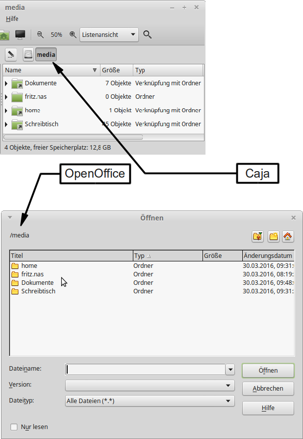

LinuxMint, Netzwerk
Verfasst: Mi, 30.03.2016 10:00
von miesepeter
ecki-sachse hat geschrieben:Das Netzlaufwerk zu mounten habe ich versucht, da scheitere ich aber derzeit noch an der Umsetzung. Ich habe mich hier
https://wiki.ubuntuusers.de/Samba_Client_cifs/ durchgewurstelt, scheitere aber am W-Lan-Start noch vor der Benutzeranmeldung, weshalb mir der Eintrag in der fstab derzeit nichts bringt.
Ich habe mich noch einmal mit deinem Problem beschäftigt. Und bin bei der Generierung von Symlinks (gvfs) nicht weitergekommen...
Als sinnvoll erscheint mir jetzt, doch über CIFS und die fstab deine Netzlaufwerke in /media einzubinden.
Du kannst (als root) in /media auch Verknüpfungen z.B. zu
/home/<benutzer>/Schreibtisch und/oder
/home/<benutzer>/Dokumente ablegen. Die Freigaben
und die lokalen Verknüpfungen lassen sich dann relativ einfach ansprechen, wenn du in OpenOffice als Arbeitsverzeichnis (Menü Extras > Einstellungen > OpenOffice > Pfade :: Arbeitsverzeichnis) /media angibst.
Ein interessanter Thread (Einbindung der fritz.nas) könnte dir die entscheidenden Hinweise vermitteln:
https://forum.ubuntuusers.de/topic/fritz-nas-einbinden/ (Beitrag:
jam69 14. Februar 2016 21:36 (zuletzt bearbeitet: 14. Februar 2016 21:39)
Ciao und viel Erfolg
- OrdnerMediaAlsVerzweigungszentrum.png (104.95 KiB) 13610 mal betrachtet
