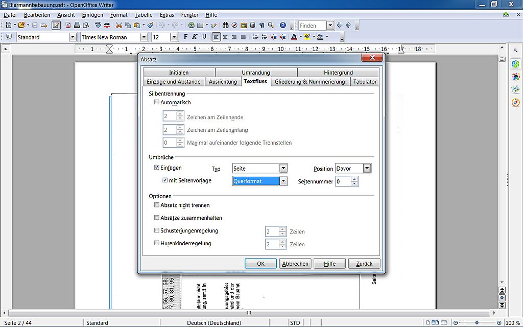

ich habe nun die Gesamtmarkierung geschafft, aber nicht die Seitenselektion. Das gezeigte Fenster sieht bei mir ganz anders aus.
wenn eine Drehung ins Querformat gelang, ging das nur mit der leeren Seite und die Textdarstellung blieb vertikal. Mit den Tastaturbefehlen habe ich ein Wissensdefizit. Leider kann ich die Absatzauswahl nicht aktivieren, um ein Screenshot einzustellen.
Gruß phoenix66

Faol hat geschrieben:Hallo Phoenix66,
ich gehe nach Deinen Beschreibungen nun davon aus, dass die Tabellen von Seite 2 bis 25
nicht im Tabellenformat vorliegen, sondern reine Abbilder von Tabellen sind.
Ist das so?
Wenn ja, kannst Du die BIlder wie folgt drehen:
Klicke ein Bild an.
Am rechten BIldschirmrand findest Du kleine graue untereinander stehende Punkte siehe Bild:
Klicke auf die Punkte.
Nun öffnet sich das Eigenschaftsfenster für Bilddaten.
Unter der Option "Position und Größe" das Pluszeichen anklicken.
Darunter befindet sich die Möglichkeit Bilder zu drehen:
Kommst Du hiermit weiter?
Faol
