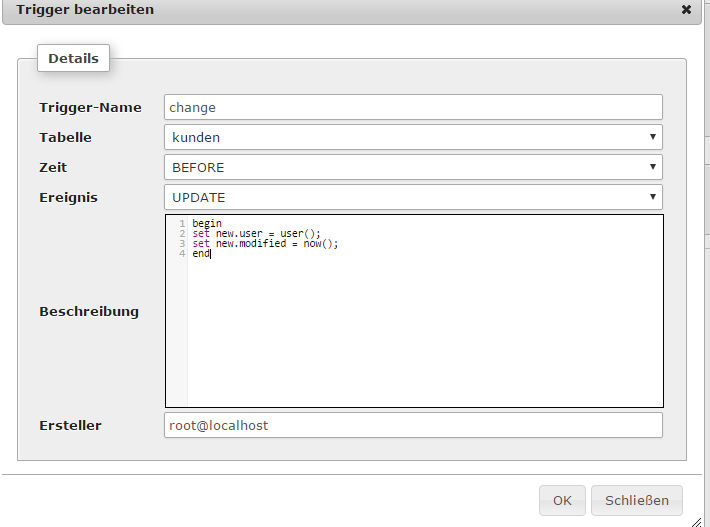

Beiträge: 3733
Re: Zuletzt bearbeitet von %Benutzer% am %Datum% im Forumular
ich kenne mich mit MySQL nicht aus, habe deswegen eben kurz gegoogelt.
Die Aufgabe läßt sich am einfachsten innerhalb der MySQL-Datenbank mit einem Trigger, siehe z.B. hier, lösen.
