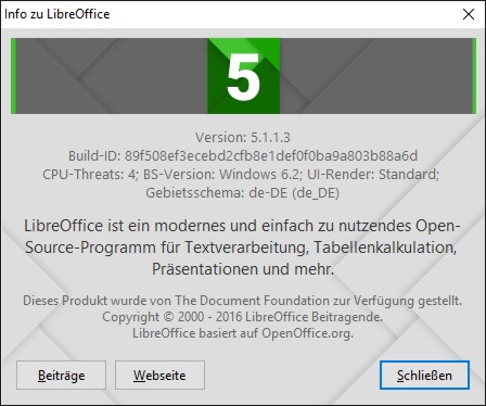

Hallo Toxitom,
folgende Version benütze ich:
Die interne HSQLDB!
Windows 10 Pro, 64 Bit-System, 8 G RAM,
Dies ist eine PortableVersion, die habe ich auf einem USB-Stick installiert.
Aber, es funktioniert auch unter Windows Vista nicht.
Nicht auf Stick.
