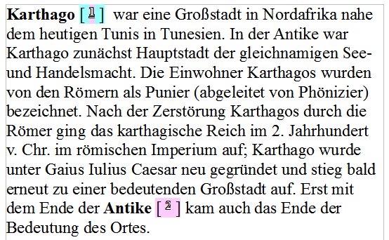

Hier ein Screenshot als Beispiel zur Veranschaulichung des Problems:
Fußankerhintergrund Bsp..png (58.96 KiB) 8380 mal betrachtet
Wie bekomme ich also den Hintergrund des Fußnotenankers transparent?

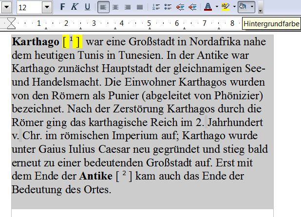

Mir ist noch aufgefallen, dass dieses Phänomen nur auftritt, wenn ich den Hintergrund der Textstelle mittels der Option "Zeichenhintergrund" ändere, dann wird die Stelle des Fußnotenankers ausgespart und bleibt in der Farbe des Gesamthintergrundes, wenn dieser weiß ist, dann ist diese Stelle ebend auch weiß.
Zur Veranschaulichung wieder ein Sceenshot mit anderer Farbeinstellungen --> ich habe den Hintergrund grau markiert, dies funktioniert tadellos, so dass auch die Stelle mit dem Fußnotenanker grau erscheint. Bei der farblichen Hervorhebung mittels "Zeichenhintergrund"-Option in gelb wird jedoch die Stelle mit dem Fußnotenanker ausgespart:

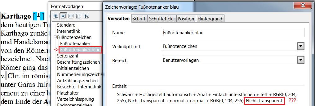

Wenn ich beispielsweise eine neue Formatvorlage für einen Fußnotenanker mit dem Namen "Fußnotenanker blau" erstelle, dort als Hintergrund die Farbe blau einstellen möchte, nimmt er diese nicht an. Der Hintergrund bleibt in diesem Fall deckend weiß. Alle anderen Einstellungen zur Schriftgestaltung akzeptiert er, nur die Farben will er nicht. :?

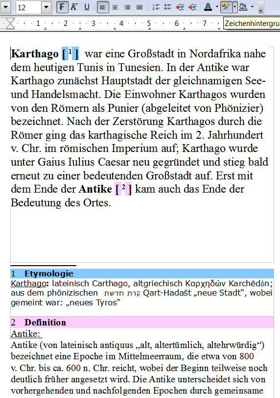

Wie es aussieht habe ich mich wohl zu früh gefreut, denn leider ist das Ergebnis nicht von Dauer. Für ein paar Sekunden bleiben die individuell zugewiesenen Formatvorlagen innerhalb des Textes sichtbar, um dann sofort auf die zuletzt ausgewählte umzuspringen. Wobei ein seltsamer Mix aus beiden entsteht. Die Farbe und einige Schriftformatierungen werden von der zuletzt ausgewählten Formatvorlage übernommen, und mit der Schriftformatierung der anderen kombiniert :shock:

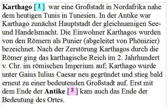

So sollte es eigentlich aussehen:
Gewünschtes Ergebnis.png (29.16 KiB) 8282 mal betrachtet
So sieht es dann im Endeffekt nach ein paar Sekunden dauerhaft aus:
Durscheinandergewüfeltes Endergebnis.png (29.26 KiB) 8282 mal betrachtet
Fazit:
Wie es aussieht ist es in OpenOffice nicht möglich die Fußnotenanker innerhalb desselben Dokuments verschiedenartig zu formatieren. Es wird für das ganze Dokument durchgängig nur eine Formatierungsvorlage akzeptiert. Wenn mehrere verschiedene Formatvorlagen existieren, geraten diese sogar noch in Konflikt miteinander.
