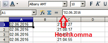

Hallo Holger,habe ich ausprobiert, kommt leider immer 00:00:00 bei raus.Auch wenn ich die Zellen als Zeit formatiere :/
Dann stehen in den Log-Listen Keine Zahlen (Datum Uhrzeit) sondern Text, siehe mein Beispiel
Re: Stunden nach Uhrzeiten einer einzigen Spalte berechnen?
Verfasst: Di, 21.06.2016 12:10
Die Werte werden beim Importieren sicherlich als Text (mit vorgestelltem Hochkomma, nur sichtbar in der Bearbeitungszeile) importiert:
Du muss deshalb beim Importdialog die zwei Spalten jeweils markieren, für die Datumsspalte das Datumsformast wählen und für die Zeitspalte US-englisch und dann nach Import noch die Zeiten per Zeitformat formatieren.
