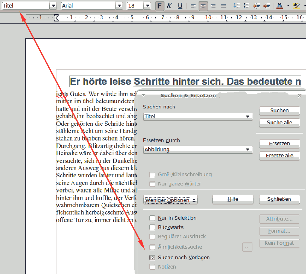

MNSB hat geschrieben:Das erstaunliche ist, dass mir im Menue "Verwendete Formatforlage" noch immer einige Vorlagen angezeigt werden, obwohl der Suchbefehl als Antwort gibt, dass er diese Nicht finde.
Siehe hier? Hast du wirklich Vorlagen gesucht?
