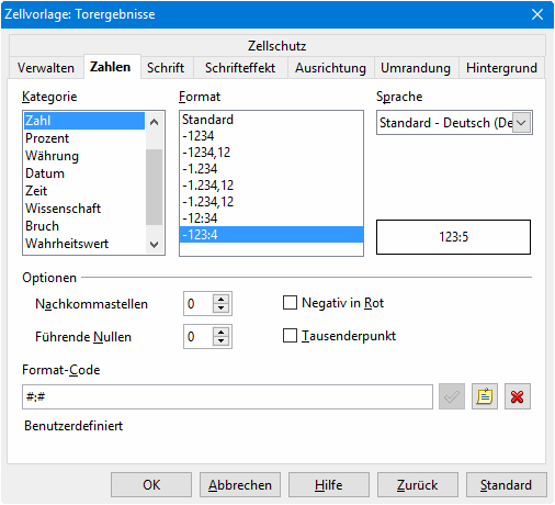

erstelle Dir ein Zellvorlage, wie nachstehend aufgeführt, und benutze sie:
2016-08-11 09_05_16-Zellvorlage_ Torergebnisse.gif (14.57 KiB) 7420 mal betrachtet
Re: Automatisch doppelpunkt bei ergebniss eingabe
Verfasst: Do, 11.08.2016 12:28
von tsw68
hat super geklappt ! Danke
