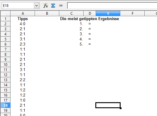

Hallo ihr da drausen !
Ich wersuche seit Tagen ergebnisse zu zählen und die meist getippten dan auszugeben.
Mit ZÄHLENWENN habe ich es versucht allerdings sind dann viele Doppelt.
Meine Tipps stehen in A2 - A109
Für weitere Statistiken für ein Tippspiel wäre ich sehr dankbar.

hier mal ein Beispiel mit Hilfsspalte
Gruß Holger

eine etwas andere Variante auch unter Zuhilfenahme einer Hilfsspalte
AuswertungTippspiel.ods
(13.61 KiB) 234-mal heruntergeladen
viel Spaß

Hi !
Wie immer sehr schnelle Antwort (Super Gut)
Beide Beispiele sind genau was ich mir vorgestellt habe.
1000 mal Danke dafür.
