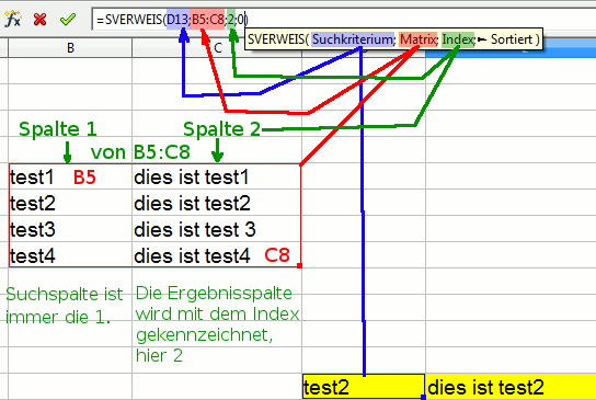

von Hiker
eine Einführung findest Du z.B. im Wiki: http://www.ooowiki.de/CalcFunktionenTab ... C_WVERWEIS
Es gibt einige Kleinigkeiten zu beachten: Das Suchkriterium muss ganz links in der Tabelle für SVERWEIS stehen.
Mit Matrix ist nicht nur die Liste der möglichen Antworten (Preis), sondern der ganze Bereich des Bücherverzeichnisses
inklusive der Kriteriumsspalte gemeint.
Mit Index wird die Datenspalte ausgewählt, die Du brauchst. Du kannst ja nicht nur vom Titel zum Preis, sondern könntest
auch weitere Spalten wie ISBN oder in Deinem Fall evtl das Kaufdatum des Buches hinterlegen.
Mit Sortiert wird quasi ein Wahrheitswert übergeben, ob Deine Tabelle nach dem Kriterium sortiert ist.
Dann kann mann nämlich schneller/effektiver suchen. Wenn Du diesen Wert fälschlich auf sortiert setzt, werden aber eventuell
Daten nicht gefunden.

von F3K Total
Hiker war schneller, aber dieses Bild wollte ich euch jetzt nicht vorenthalten ...
