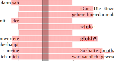

Gast Andreas hat geschrieben:Der Vorteil ist, Du weißt dann genau wie groß der Abstand der Zeilen ist!
Da auch noch andere Kriterien die Registerhaltigkeit beeinflussen, scheint mir das etwas zu eng gedacht. Grundvoraussetzung dafür ist doch, dass die nachfolgende Zeile in Folge geschrieben werden kann, ohne eine zusätzliche Leerzeile (automatisch!) zu erzeugen. Weitere Einstellwerte von verschiedenen Absatzvorlagen (unterschiedliche Absatz-/Zeilenabstände, verschiedene Schriftgrößen) addieren sich zusätzlich und verzerren damit das Schriftbild.
Folgende Darstellung wird erzeugt mit den Einstellungen:
Textkörper: Erste Zeile = 0,70 cm; Abstand unter Absatz = 0,20 cm;
Zeilenabstand = 107%; Registerh. = ja
Überschrift 2: Erste Zeile = 0,70 cm; Abstand unter Absatz = 0,00 cm;
Zeilenabstand = 107%; Registerh. = nein
Hinweis: Überschrift 2 wurde auf zwei Zeilen ausgedehnt.
Registerhaltigkeit 1.png (31.57 KiB) 6453 mal betrachtet

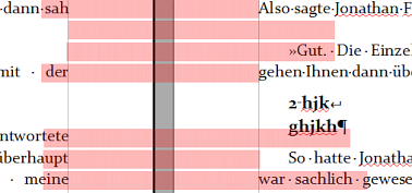

Das Schriftbild ändert sich in folgende Ansicht, wenn bei der Überschrift 2 die Registerhaltigkeit auf "berücksichtigen" eingestellt wird.
Registerhaltigkeit 2.png (33.13 KiB) 6453 mal betrachtet
Tipp: Textseiten so klein zoomen, dass sie nebeneinander angezeigt werden und verschiedene Einstellung selbst ausprobieren!
