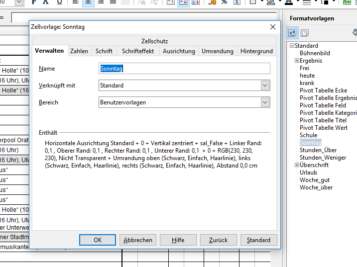

Die Bedingte Formatierung "Sonntag" gilt also auf die ganze Zeile. Aber leider wird nicht nur die ganze Zeile eingefärbt, sondern auch alle inhaltlichen Formatierungen (Zeit-, Datumsformat etc) werden überschrieben. Wie kriege ich meine Formatvorlage "Sonntag" dazu, nur auf den Zellhintergrund zu wirken und alles andere in Ruhe zu lassen?
- 2016-11-13.png (50.09 KiB) 6660 mal betrachtet

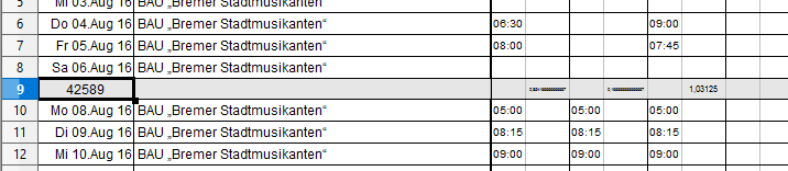

exakt das habe ich versucht. Erstaunlicherweise löst das mein Problem überhaupt nicht. Da kommt immer so etwas bei raus:
- 2016-11-13 (1).png (16.34 KiB) 6636 mal betrachtet
