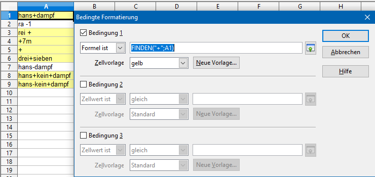

Re: wie kann ich Zelle erkennen
Verfasst: Do, 20.04.2017 07:57
von miesepeter
Hans und kein Dampf hat geschrieben: Do, 20.04.2017 03:13alle Zellen, die ein Pluszeichen im Text enthalten, einen gelben Hintergrund bekommen.
In der heutigen Zeit muss sowas doch funktionieren.
