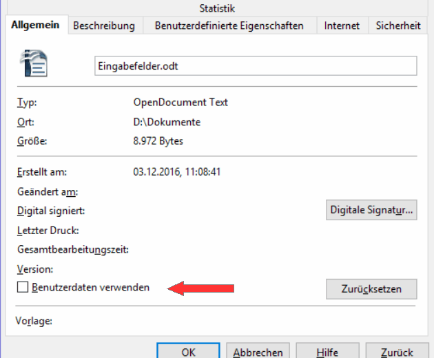

R.H.Wuensche hat geschrieben:Der Titel und die Schlüsselwörter des odt-Dokuments, wie unter "Datei - Eigenschaften" eingetragen, werden in das PDF übernommen, jedoch nicht mein Name, den ich in der aktuellen Writer-Version unter "Extras - Einstellungen - OpenOffice - Benutzerdaten" unter "Vor-/Name/Kürzel" mal eingetragen habe.
kann ich mit AOO 4.1.3 nicht nachvollziehen. Weder als Direkter Export als PDF, noch als Exportieren als PDF. Bei beiden Exportarten wird der in Dokument-Eigenschaften enthaltene Autor exportiert es sein denn, die Option Benutzerdaten verwenden wurde dort deaktiviert und die Dokument-Eigenschaften anschließend zurück gesetzt.

Danke für den Tipp. Das Häkchen war bzw. ist noch gesetzt. Daneben hatte ich unter "PDF-Optionen - Verknüpfungen - Dokumentreferenzen in PDF-Ziele umwandeln" noch probeweise aktiviert. Habe allerdings die Vorläuferversion 4.1.2, werde heute oder morgen mal auf die aktuelle 4.1.3 gehen, auch wenn diese nicht unwichtige Verbesserung für die PDF-Erzeugung offenbar nicht im Update-Protokoll der gegenwärtigen Version vermerkt worden ist.

Problem gelöst – für die auf meinem anderen Rechner ohne Namenseintrag erzeugten Dokumente musste in dem oben gezeigten Menu der Button "Zurücksetzen" benutzt werden.
