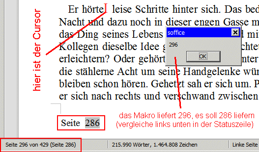

kann man die Seitennummer der Seite ermitteln auf der der View-Cursor sich gerade befindet. Dabei liefert .getPage() jedoch die physische Seitennummer, welche bei Dokumenten mit manuellen Seitenumbrüchen und Neubeginn von Seitenzählung (bzw. festgelegtem Offset der Zeilenzählung bei einem Seitenumbruch) nicht der tatsächlichen Seitennummer entspricht.
Zur Verdeutlichung ein Screenshot, bei dem obiges Makro die Nummer x liefert, jedoch die Nummer y liefern soll:
Hat jemand eine Lösung?

Die Seitenzahlen im Screenshot sind real und das dort der OO/LO-typische Blindtext steht dient nur dazu den Realtext (eines Kunden) hier nicht ins Forum zu stellen. In Realität ist das ein ziemlich langes Dokument, das in steter Bearbeitung begriffen ist und ich kann nicht sicher sein das sich einmal vorhandene manuelle Umbrüche nicht ändern.
