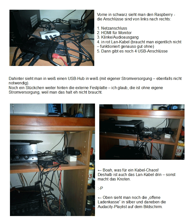

Anregung? Stelle doch vielleicht mal ein paar Bilder (RasPi in Nahaufnahme (verkabelt), Gesamtsystem (RasPi, Monitor, Tastatur), Screenshot von Desktop) ein.

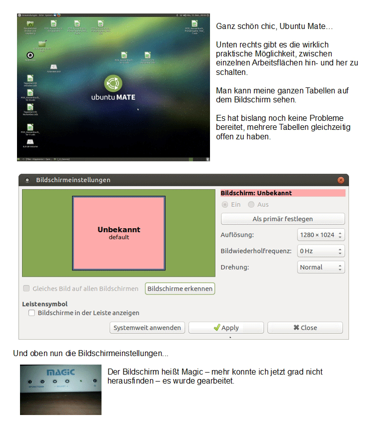

Ich kann schonmal sagen, dass unser Bildschirm nicht hochkant steht und alles normal aussieht.
Ich muss aber erstmal nachprüfen, wie da die Einstellungen sind und was für einen Bildschirm wir da überhaupt haben. Das schicke ich dann, wenn ich die Fotos hochlade, wie Stephan angefragt hatte.

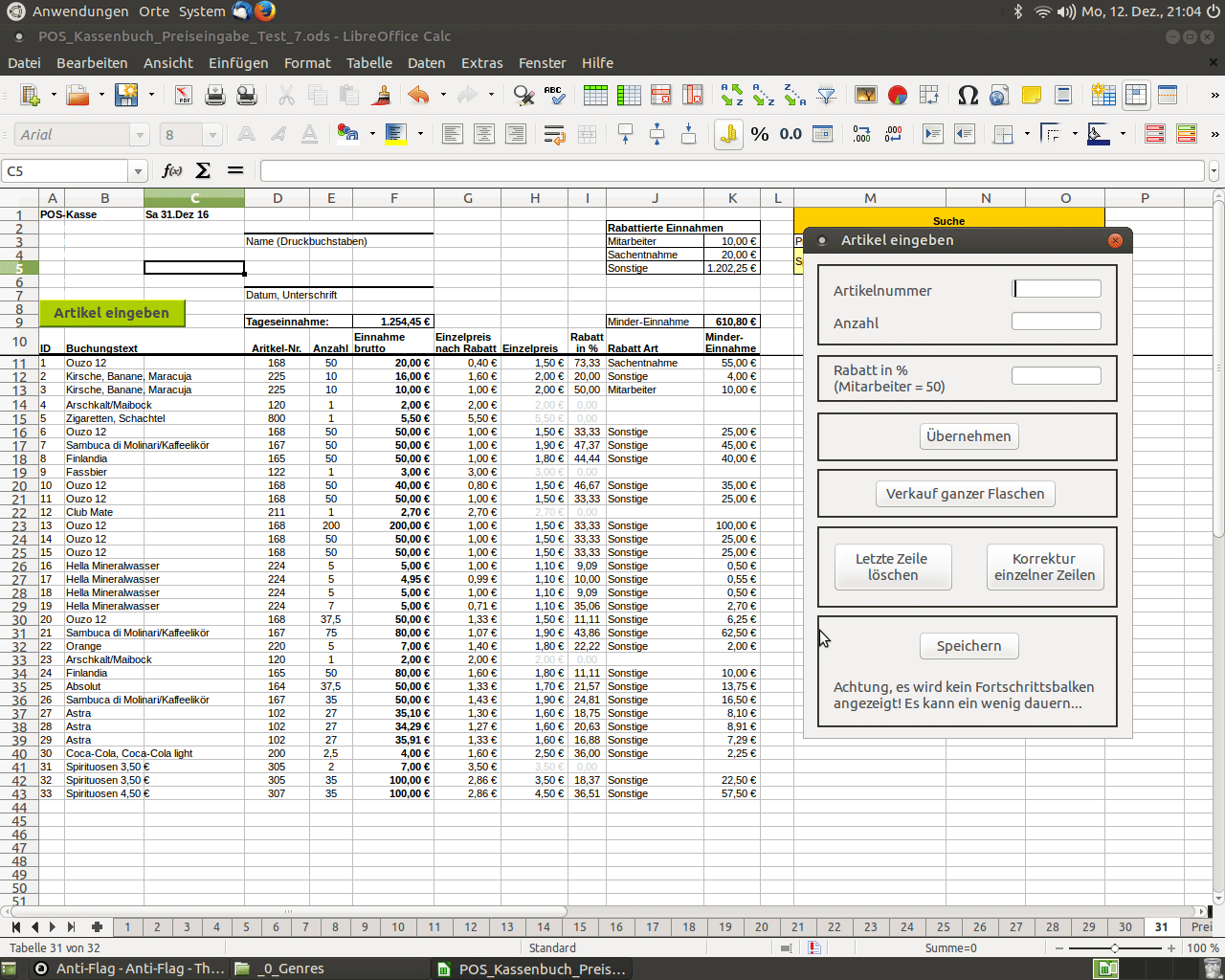

hier kommen Fotos und Screenshots wie versprochen.
Und so sieht der Dialog bei uns aus. Das ist eine ältere Version, aber die neueste läuft auch.

Es sei schon mal so viel gesagt, Unterschiedliche Betriebssysteme stellen die Dialoge anders in der Größe dar. Aber wie gesagt, das tut jetzt noch nicht so sehr not.
Da fällt mir echt ein ganz dicker Stein vom Herzen. *puuuh-glück-gehabt*
Meine Anfrage der Bildschirmgröße bezog sich mehr auf; "Taschenmonitor" (also so groß wie ne Hosentasche), oder schon einer der aufm Schreibtisch sich gut macht.
Ein "Taschenmonitor" ist ja so ungefähr nur 5" (5 Zoll) groß, welcher ja auch z.B. in Autos in Kopfstützen eingebaut wird. Und da ist die darzustellende Schrift ja schon verhältnismäßg klein.
Und ein "normal" großer Monitor ist da ja schon ein anderes Kaliber, was da Schrift und dergleichen anbelangt.
Also das mit den Fotos versteh ich jetzt nicht. Ich dachte Du arbeitest an einer Bar, wo Getränke ausgeschenkt werden, und nicht an einer Salatbar (Kabelsalat). :lol:
Das Bild von LO mit dem Dialog ist natürlich auch interessant. Da ich dort unter anderem sehe das wohl anscheind die Schrift Arial existiert. Auch das ist ein Punkt der in die Kategorie "Gut zu wissen" gehört.
