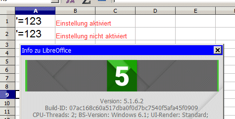

Eben, es ändert nichts. Und deswegen verstehe ich nicht was falsch wäre wenn ich sinngemäß sage Balus Tipp hilft nicht. Ich kann den Haken setzen oder nicht und beide Varianten sind in meinem Screenshot zu sehen.
Mir ist das aber auch egal, denn ich habe nicht die Absicht jetzt Balu zu kritisieren, denn der wollte ja nur helfen.
Allerdings stelle ich jetzt fest das es in LO 5.1.6.2 auch nicht geht, kann das sein?
Der Unterschied zu 5.0.4 ist allerdings das in dieser Version die Einstellung die Balu nannte keinerlei Änderung mehr bewirkt, denn egal ob der Haken gesetzt ist oder nicht, erhalte ich:
Situation in 5.1.gif (20.55 KiB) 6846 mal betrachtet

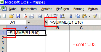

na eigentlich nicht, weder in Excel (97-2010) noch in OOo/AOO (1.0.0-4.1.3), kenne ich es anders als das ein vorangestelltes Hochkomma die Eingabe zu Text (ohne sichtbares Hochkomma) werden lässt egal welchen konkreten Inhalt (Zahl, Formel Text) die Eingabe hat.

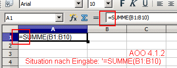

Einzig überrascht mich jetzt AOO, denn das entfernt das Hochkomma sowohl aus der Zellanzeige wie aus der Rechenleiste.

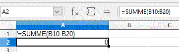

Na, das musste nicht;)) Da wird das Hochkomma bei einer Formel auch angezeigt. Ich halte das allerdings auch für ein schlüssiges Verhalten.
Wenn Du sagst, dass das früher anders war... gut, kann sein. Hätte ich dann "verdrängt";))
Der Bug bezog sich darauf, dass eine Zahl bei Eingabe mit einem Hochkomma eben nicht in einen Text gewandelt wurde (also - eigentlich schon - aber eben mit dem vorangestellten Hochkomma) - und das ist eben ein Fehler gewesen. Das ist behoben.
Das Verhalten bei der Formel finde ich OK, sehe das weder als Problem noch als Fehler. Aber wenn Du sagst, es war früher anders....

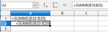

Ein Beispiel, warum ich das Verhalten korrekt finde:
Normales Verhalten: oben Formel als Text, unten Formel und ERgebnis wird angezeigt.
So, nun Formelansicht aktiviert (in den Optionen) - oben wieder Text, unten die Formel. Unterscheidung ist möglich und einfach sichtbar.
