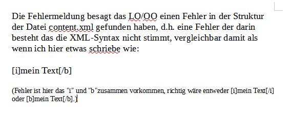

Mit der alten Version weiterzuarbeiten ist nun kein Drama, aber vieleicht kann mir ja jemand den Lesefehler "übersetzen".
Hier mal meinen Text als Bild, weil mir sonst die Forumssoftware Teile des Textes ungewollt formatiert:
Ein solcher Fehler ist zu beseitigen indem man die ods-Datei entpackt und die darin enthaltene content.xml mit einbem utf8-fähigen Editor (z.B. Notepad++) korrigiert. Dazu muss man an der angegebenen Stelle ("... an Position 2,1367588(Zeile,Spalte) ..." ) den Fehler suchen.
Solche Fehler kommen gelegentlich vor und sind kein Grund zu besonderer Beunruhigung, d.h. insbesondere das hier kein Virus etc. zugange war, die Fehler kommen von OpenOffice bzw. LIbreoffice selbst ohne das man eine genaue Ursache angeben könnte.

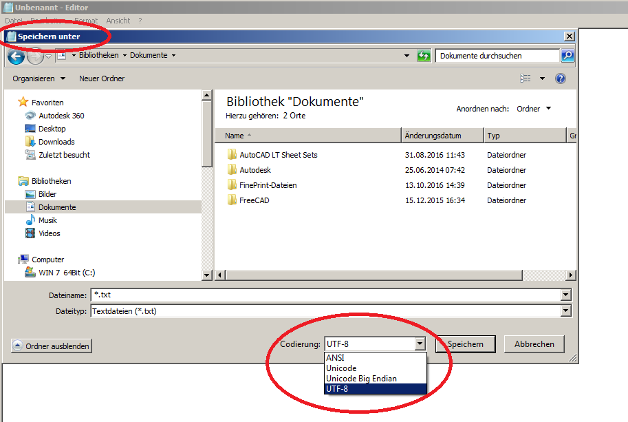

Das Notepad/der Editor (Standard-Text-Editor) unter Win7 kann auch UTF-8. Ich kann mir nur schwer vorstellen, dass der in Win10 nicht mehr drin ist.
Also:
(1) Sicherungskopie machen
(2) Dateiname.ods in Dateiname.zip umbenennen
(3) Dateiname.zip entpacken
(4) content.xml im Texteditor öffnen, wenn das Programm (Notepad) nachfragt, ob die Datei konvertiert werden soll, NICHT konvertieren
(5) zum Fehler navigieren [1]
(6) prüfen/Fehler beheben
(7) speichern (Codierung UTF-8), ggf. mit "speichern unter..."

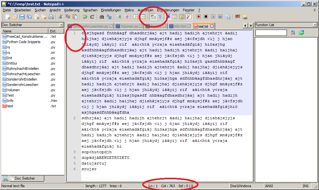

[1]
"Lesefehler.
Formatfehler in Teildokument content.xml an Position 2,1367588(Zeile,Spalte) in der Datei entdeckt."
angesichts dieser Fehleradresse (Spalte 1,3M) empfehle ich doch dringend Notepad++. Da ist ein vernünftiger automatischer Zeilenumbruch, Zeilennummerierung, Zeilen/Spalten-Zählung in der Statusleiste. Das macht das wohl deutlich einfacher.
