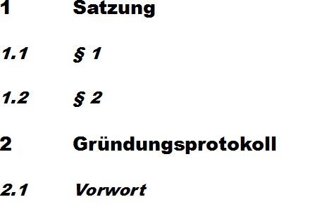

Weshalb ordnest Du, Satzung, Gründungsprotokoll, Protokoll der ersten Vorstandsitzung usw., nicht einfach die Ebene 1 zu und gliederst dann den Rest mittels der restlichen Ebenen.
2016-12-24 11_15_13-Unbenannt 1 - OpenOffice Writer.gif (3.97 KiB) 4568 mal betrachtet
oder siehe Anhang.

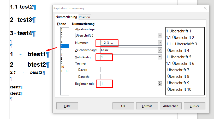

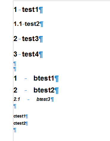

Hey MNSB,
Gibt es keinen Trick (z.B. über Seiten-Format), die Kapitelnummerierung wieder auf + zu stellen?
Na ja, es gibt schon "Tricks" um so etwas zu realisieren. Da musst Du Dich halt ein wenig auskennen.
Um so etwas zu erreichen, formatiert man ein wenig um. Du hast ja 10 Ebenen der Kapitelnummerierung, man braucht aber in der Regeln nicht mehr als 4. So kannst Du also z.B. Ebene 5, 6 und 7 für dein 2. Dokument nutzen, 8,9,10 für Dein drittes. Dazu musst Du dann halt die Formatvorlagen entsprechend anpassen (Schriftgröße und Stil) und dann im Dialog der Kapitelnummerierung die entsprechenden Einstellungen vornehmen - im Bild beispielhaft für Ebene 5. Bei jeder Ebene kannst Du die Nummerierung neu beginnen lassen.
Ist keine "saubere" Formatierung und Lösung - aber zur Not machbar;)
VG Tom
