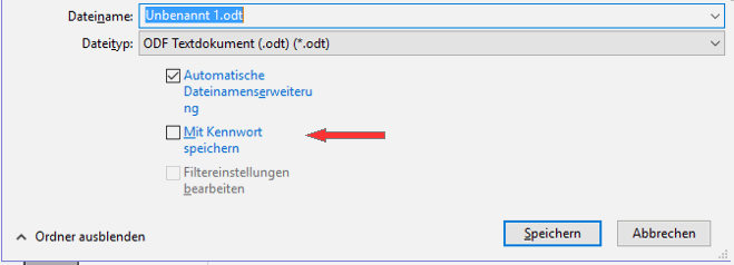

Hallo Anna,
das muss auf Betriebssystemebene erfolgen. Wenn Du dafür keine Rechte vergeben kannst, benötigst Du einen Admin. Mit OO kannst Du das nicht beeinflussen. Aber über den Speichern-Dialog kannst Du das Dokument mit einem Kennwort versehen.
2016-12-22 12_10_27-Unbenannt 1 - OpenOffice Writer.gif (12.46 KiB) 6835 mal betrachtet

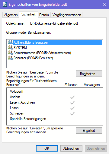

Hallo Anna,
die beste Möglichkeiten findest Du, zumindest unter Windows, auf Betriebssystemebene (Notfalls mit Hilfe des Admin).
2016-12-22 13_54_37-Sicherheit.gif (15.17 KiB) 6779 mal betrachtet
